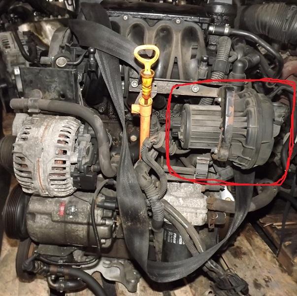

Acela este regulatorul de presiune,mentine o presiune constanta(3 sau 4 bari) in rampa de alimentare a injectoarelor. este cu totul si cu totul altceva.aceasta este pompa de aer secundar.daca sunt E2 nu au pompa de aer secundar.

Scuze, am confundat. Nu exista acea pompa, acelasi motor il am eu.
Modificat de Taucher
da inseamna ca a meu e euro 2 si nu are acea pompa din fabrica...deci sa schimb senzorul de la axu cu came poate din cauza la ala merge asa rau motoru
