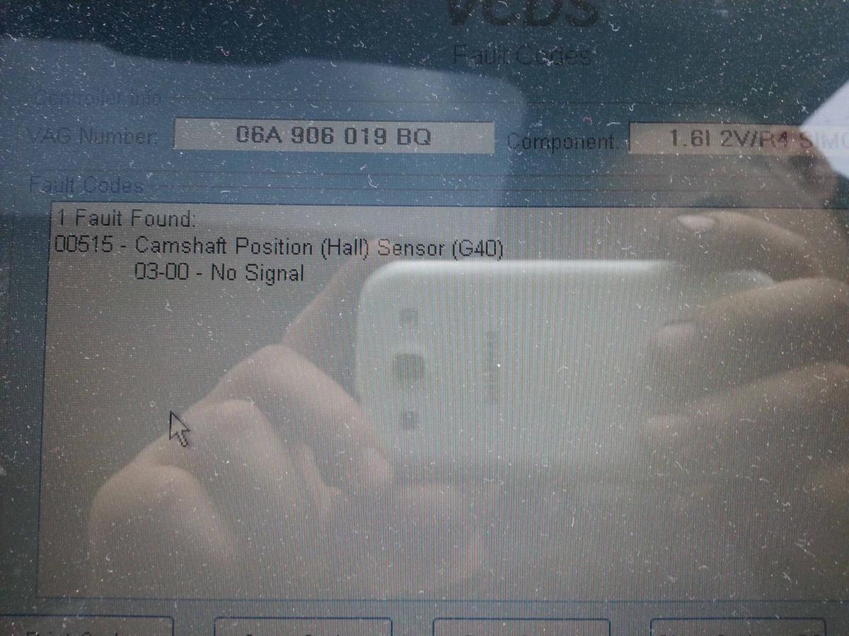

am gasit o eroare,de unde o fi?

Pai ca variante ar fi ori senzorul in sine, ori firele/mufele de la el sau pana la el.
E singura eroare gasita?

a mai fost de la sonda lambda,dar am sters si nu a mai aparut,asta e singura care apare
mai precis care senzor?imi puteti pune o poza cu senzoru in sine?sa vad daca primeste semnal sau e pusa bine mufa
Asta e un exemplu pentru motorul de 1.8. S-ar putea sa fie la fel si la tine.

sunt cateva proceduri de testare, dar nu stiu sa-ti spun daca sunt si corecte. Modificat de Robotelu

cu eroarea asta nici n-ar trebui sa porneasca

Aceiasi eroare am avut-o dupa schimbarea curelei de distributie. Masina pornea, insa se simtea ca nu are putere.
Dupa verificarea si montarea corecta a curelei de distributie masina a revenit la normal.

Daca nu e intrerupt nimic pana la el, e cam PA senzorul.

Din cate imi dau eu seama problema este de la senzorul  de la axul cu came.Acest senzor iti regleaza avansul.
