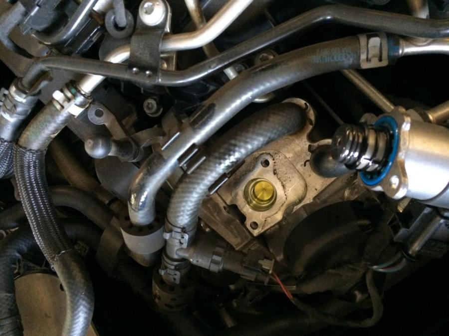

Am luat masina in iunie 2011 si la putin timp am descoperit ca  nu îmi mergeau reglajul farurilor. Dupa ce am sesizat dealerul si multe amanari in sfarsit luna aceasta(04.2013) dupa ce masina a stat 3 zile in service au ajuns la urmatoarea concluzie: cablajul principal a frecat undeva si cablurile care duc la motorasul farurilor dau la masa sau ca este defect de fabricatie .Solutia lor a fost sa monteze cabluri aditionale de la baterie la motorasul farurilor trecute prin compartimentul motor,motivand ca altfel trebuiau sa imi demonteze tot bordul si sa defriseze tot de pe masina pentru a reface cablajul.
Este oare in siguranta sa circuli cu o astfel de improvizatie ?!
Vizualizati foto si astept parerile si sfaturile voastre.Va multumesc

Eu sincer nu as accepta asa ceva la o  masina noua de cateva mii de euro bune. Trimite un mail la VW.ag la care sa adaugi si poze si vezi ce spun

pare ca totusi au fost grijulii si au pus o siguranta acolo pe un fir .deci e lucru facut la reprezentanta ,deci e safe !  :icon_thumleft:
si acu ma iau dracii !!! :grrrrrr:
cum dreak sa faca asa ceva intr-o reprezentanta ? si mai au si pretentii si sustin ca ei sunt un nume ? dar VW (casa mama) stiu pe mana cui au dat numele lor ? nu stiu cum ai acceptat tu sa-ti faca un lucru asa pe masina ta pe care ai dat o caruta de bani ? dar tot raul spre bine . sper ca ai si factura pe lucrarea facuta . direct e-mail la vw cu copie dupa factura si poze la "lucrare" .

Mama ce porcarie, nu ai cum sa accepti asa ceva ! Fire trase aiurea, innadite, trase spre bord, pe la grile, prin tot compartimentul motor ! E groaznic ! Asa aveam eu la o masina din 1988 cand nu mergea electromotorul, fire trase pe direct ! Frate, e totusi o masina scumpa, nu stiu de ce ai asteptat atat sa "rezolve" problema asta ! Nu o lasa asa, trimite mail la firma "mama"din Germania, sa vada ce fac "mesterii" romani !
da, in mod normal la o masina in garantie, trebuie sa iti inlocuiasca cablajul/cablajele.... ceea ce ai tu facut acolo, e destul de urat.... se putea lucra mult mai frumos, conecta in blocul de sigurante prin interior, matisau cablurile, nici nu se vedea pe unde s-a lucrat.... daca nu se vrea inlocuirea cablajele.
oricum, nu asa...
Mai ai hartiile de la ei de la prima sesizare pe care ai facut-o, atunci, in 2011? Daca da, mergi si arata-le ca asta s-a intamplat la scurt timp dupa ce-ai luat masina de la ei, ar trebui sa fie trecut acolo si kilometrajul masinii cand s-a facut sesizarea si sa concluzioneze si ei ca e defect de fabricatie si n-avea cand sa se toace atata firele de la vibratii si astfel sa-ti inlocuiasca, cablajele asa cum e normal.
Aia e lucrare facuta ca pentru masini cu electrica simpla, gen G2, nu o masina din 2011!
La Cardinal s-a executat lucrarea? daca da era de asteptat sa se intample asa ceva.Sincer ma uit la pozele tale si nu imi vine sa cred cum au putut sa faca asa ceva si cum ai putut tu sa accepti asa ceva pe un CC.Vorba lui Florin se putea sa faca lucrarea sa arate ca si cum era montaj de fabrica nu cu izoler din bazar.Nu lasa improvizatia aia facuta asa si cere sa se execute lucrarea ori cum trebuia normal facuta adica schimbat cablajul ori ceva mai profi .
in cel mai rau caz, nu poti da o fuga cu masina la alta reprezentanta-alt oras,alta tara!!!?? si acolo le soliciti sa-ti faca totul ca la reprezentanta,cat mai e in garante? improvizatiile alea nu merg nici la un scuter, am vazut unul ars din cauza unor fire d-astea trase aiurea. Ce naiba, dai zeci de mii de euro pe o masina de lux, noua, si astia o repara cu scoci si scuipat?

Eu n-am inteles de ce n-au facut-o ca lumea...ce daca era greu de defrisat bordul?! Asta e problema lor, nu a ta. Eu as merge la ei ca sa-ti refaca totul cum se face, sunt sigur ca n-au respectat vreo 10 indicatii ale VW. Spune-le ca vei trimite pozele la Porsche Romania si la VW sa spuna si ei ce parere au. Ah! si neaparat sa-ti dea masina la schimb pentru perioada cat sta in service, si vezi sa nu te puna sa o platesti. Asa e regula VW, daca trebuie sa dreaga o reparatie facuta prost, masina de schimb e gratis.
LE: Nu merge la alta reprezentanta, n-o sa te creada ca n-ai facut tu mizeria aia....vezi ca in daca ai ghinion pentru asa ceva iti poate fi refuzata garantia - VW spune clar ca modificarile la instalatia electrica sunt acoperite de garantie doar daca sunt executate profesional, de persoane autorizate!! La cum arata....esti cam pe gheata cu garantia ;)
