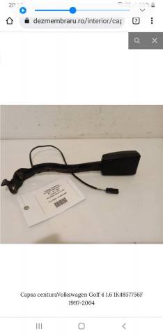

Salutare tuturor,
Mă puteți ajuta cu o schemă electrică la firele pentru centura de siguranță. Am comandat centura cu senzor pentru golf 4, 1.9 TDI, ALH cu cele 2 fire.  Am inteles că firul galben de la switch-ul centurii duce la cluster, mufa albastră, pinul 31. Unde să leg celălalt fir de la switch?
Atașez și o poză.  Mulțumesc.
Degeaba. Avertizarea (martorul) o sa functioneze cateva secunde, dupa care se opreste chiar daca nu ai centura pusa. Asa lucreaza la acesta platforma.
15 hours ago, Mihaitadicu said:
Salutare tuturor,
LA masa.
