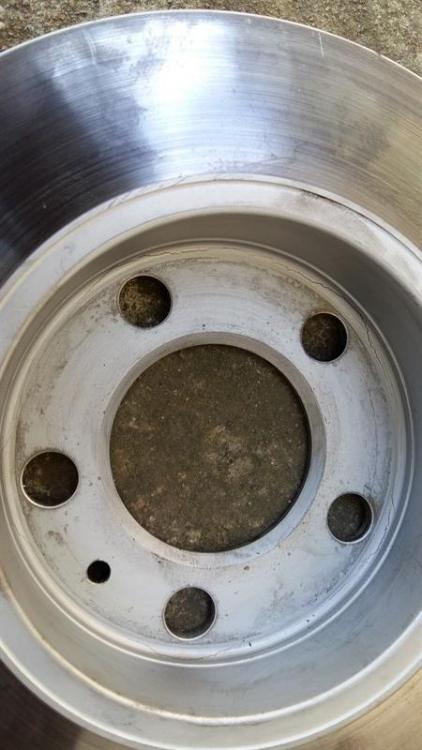

Crapaturi discuri pe partea de fixare a acestora, in jurul prezoanelor si intre prezone. Discurile sunt noi marca ATE si au aproximativ 1000km rulaj. Care ar putea fi consecintele rularii in continuare cu ele in aceasta stare? Poze nu ma lasa sa uploadez :(.
Am reusit sa pun si poze.
incredibil....
du-te peste aia de unde le-ai luat si da-le cu ele in cap
eu unul nu le-as mai monta pe masina
Daca si ATE fac asa discuri, e clar ca nu mai conteaza marca, eu as merge pe TRW din ce am schimbat la masinile de serviciu nu am avut probleme cu aceste discuri, sunt si mai ieftine.
  • 6 minutes ago, Mistery said:
    Rotile se strang cu cheie dinanometrica, daca le strangi cat te tine mana/picioru cheia sau la vulcanizare foarte puternic ... is mari sanse sa patesti asta ...
Sincer eu nu cred treaba asta...de obicei se rup prezoanele nu se crapa discurile...poate acel disc este un fake casant ca in ziua de astazi nu mai stii ce cumperi.

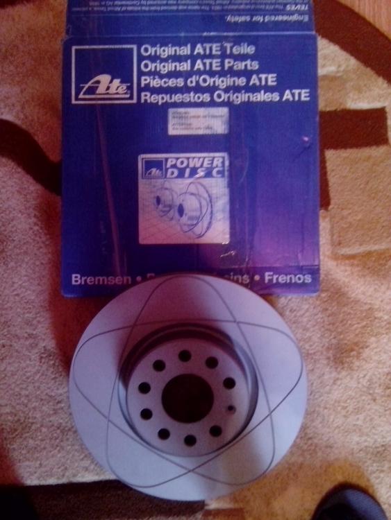

Sa vedem stanta pe laterala cu firma ATE si data productiei scris cu maro.
uite asa:20160407105153.jpg

@Cristiannn: adevarat... posibil de la strangerea cu pistol pneumatic, la manual putin probabil sa ajungi tu la acel cuplu incat sa crapi discurile (doar sa fii vreun munte de 150KG :D )
never ever sa strangeti rotile cu pistol, doar manual, altfel va blestemati zilele in caz de pana sau mai rau patiti ca @MihaiL85
//sunt de aceeasi parere cu @sdR+, mai degraba acele discuri sunt fake-uri ordinare
Modificat de Mistery
Nu garantez dar banui ca sunt false.
Sunt multe pe piata.
Materialul discului nu permite crapare sub nici o forma daca sunt originale, doar ovalizare.
Nu le monta pe masina.
Modificat de Fanel
Cum vine asta?
La cum sunt crapate sunt bune de aruncat. Si eu cred ca sunt falsuri, este plina piata de ATE contrafacute.
De unde le-ai luat si cat ai dat pe ele?
Modificat de TDR
Ceea ce este adevarat este posibil sa le fi strans un pic cam mult insa am 65 kg si am folosit o cheie de roti de la lidl cu un prelungitor de 30 cm(vanez in momentul asta o eferta buna de pret pt o cheie dinamometrica).
Le-am luat din Brasov si am dat 180 lei pe ele. Mentionez ca au acea stanta pe cant. Voi pune si poze.
De mers la magazin sa le dau inapoi nu pot pt ca nu mai gasesc bonul(sa-mi fie invatatura de minte). Voi cumpara alte discuri, probabil TRW, masina sta in parcare pana fac rost de bani.
La 65 de kg ale tale iti spun eu ca nu aveai cum sa strangi acele roti pana crapa discurile..am avut toate rotile stranse cu pistolul din vulcanizare si daca ma crezi cand am avut treaba la placute a trebuit sa merg la ei sa le desfaca apoi le am strans eu la cheie si tot nu sunt crapate(cu 85 de kg la purtator)...nu mai zic ca eu folosesc cheia masinii din dotare si ma si urc cu piciorul pe ea...
am avut eu ghinionul sa dau de un lot cu defect.. se mai intampla. Acu tre sa cheltui alti bani pe aceasi discuri in loc sa schimb si pe fata.

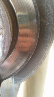

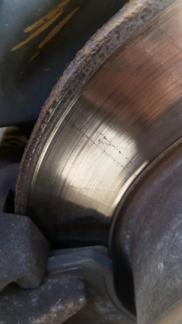

Zilele trecute am schimbat bieletele antiruliu si am observat ca discurile de pe spate au crapaturi.Parerea mea este ca nu ar fi urme de la frana de mana lasata mai mult timp deoarece am frecat cu şmirghel si crapaturile par a fi in disc.Ce parere aveti?

nu sunt crapaturi, sunt urme de placute
Tot asa arata si la mine. Discuri crapate sunt in prima postare.
Aceste urme nu ar fi trebuit sa se ia cu smirghel?
Discure din imagini necesita inlocuire,verifica si partea din interior ,pare sa fi depasit gradul maxim de uzura.
