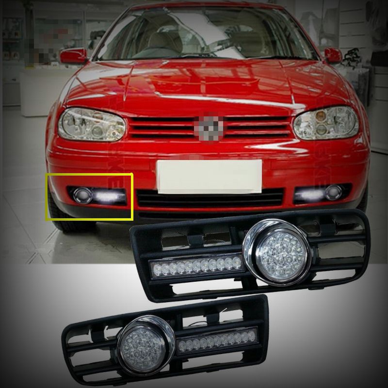

Revin si eu cu o intrebare. La al meu MK4 din 2002 nu am ceata fata si as vrea sa ii montez.
Vreau sa folosesc acest kit http://i00.i.aliimg.com/wsphoto/v2/1919008818_1/For-Volkswagen-99-05-Golf-Mk4-LED-bulb-fog-DRL-daytime-running-light-bumper-grill.jpg
La blocul de lumini nu am pozitie pt ceata fata deci il schimb si pe acesta.
Vreau sa impusc doi iepuri odata si sa montez ceata fata plus DRL.
Pe langa grila cu lumini si butonul pt bloc lumini ce anume imi mai trebuie ? Si s-a mai gasit modalitate pentru aprinderea DRL doar dupa ce porneste motorul si nu la contact? Stiu ca era un coleg pe forum care avea tot felul de module (home made sau ceva de genul) dar nu mai reusesc sa il gasesc.
Nu neaparat marca respectiva ci doar modelul ma intereseaza caci e mai ieftin decat sa schimb farurile.
In link-ul pus de tine din cate inteleg e pt activare DRL pe farurile masinii insa pe mine ma intereseaza ca DRL-UL sa fie pe led-urile din kit. Oricum daca nu reusesc voi folosi varianta din topic-ul respectiv
