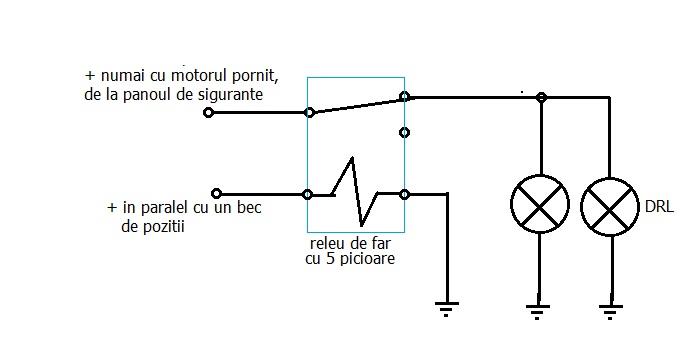

Ti-am facut o schema mai jos. Daca faci exact schema asta, drl-ul o sa porneasca cand pui contactul si o sa se opreasca cand aprinzi pozitia.

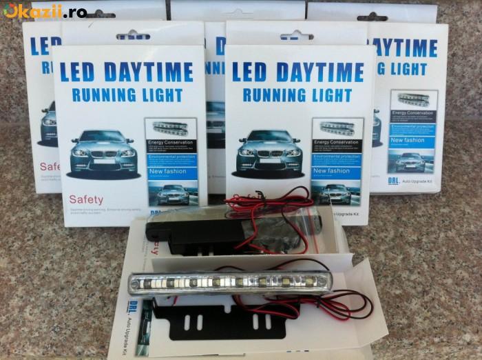

Salut.Vreau sa imi montez lumini de zi DRL cu leduri pe un golf 4 dar sunt nedumerit in privinta faptului de cum vine legat,pe pozitie/contact sau sa ii pun un comutator sa le pot porni si opri cand vreau ? Am vazut pe youtube ceva asemanator si atunci cand pornea motorul lumina era foarte puternica,iar cand pornea farurile intensitatea luminii la DRL era foarte mica.Exact asa as vrea si eu dar am inteles ca trebuie sa ai ceva modul iar eu nu am inclus.Daca stie cineva cum se poate face sau daca are idee.Am sa pun si poza cu luminile de zi DRL care le am.Multumesc
post-121634-0-76308500-1369469561_thumb.
Lampile tale sunt destul de slabe,nu au modul de aprindere,asa ca nu prea ai ce face cu ele.Se vor vedea foarte slab ziua pe lumina,
Cel mai bine le legi pe direct la un buton in interior,si le pornesti/opresti manual.

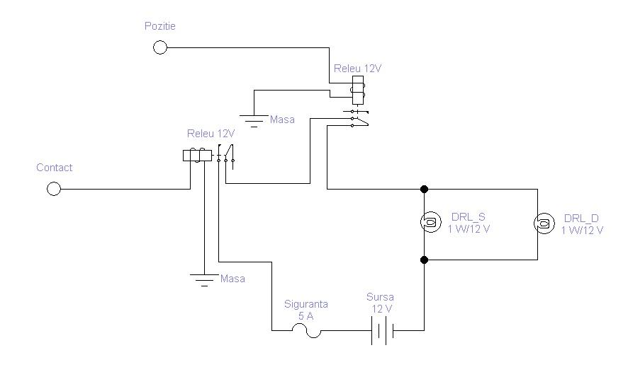

Se poate lega pe buton separat montat in interiorul masinii sau in asa fel incat sa se aprinda cand pornesti motorul si sa se stinga cand aprinzi pozitiile, faza scurta-lunga
Poti incerca chiar tu, cu putin curaj sa legi dupa schema asta atasata. Dupa cum vezi nu e mare filozofie si face exact ce vrei tu
post-58507-0-31891800-1370430605_thumb.j
Nu ne spui si noua unde gasesti in panoul de sigurante "+cu motorul pornit" si care sa fie si de putere? Si nu vad nici o siguranta in schema ta...
Cel mai simplu e sa tragi un fir de la blocul de lumini de la pinul T17/3 (TFL) sa-l treci printr-o siguranta (poate sa fie pe fir) si alimentezi lampile. Fara relee , fara nimic altceva. Asa e si OEM, doar ca acolo se alimenteaza faza scurta.  O sa ti se aprinda la + contact si blocul de lumini pe 0.
