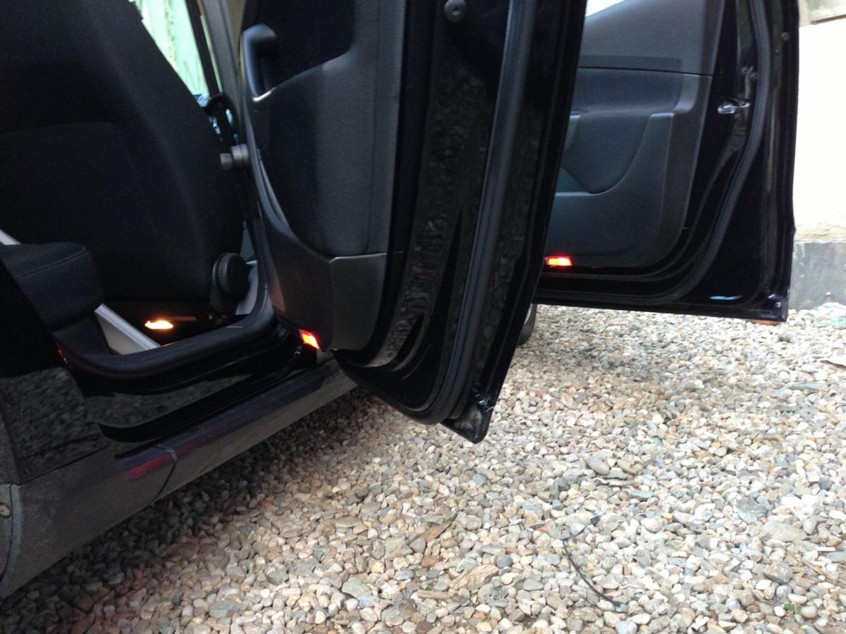

Am terminat montajul lampilor de usi si pe partea dreapta.
Sistem warning doors 100% functional. Satisfactia este pe masura mai ales ca am apucat sa o si curat de "nisipul" depus.

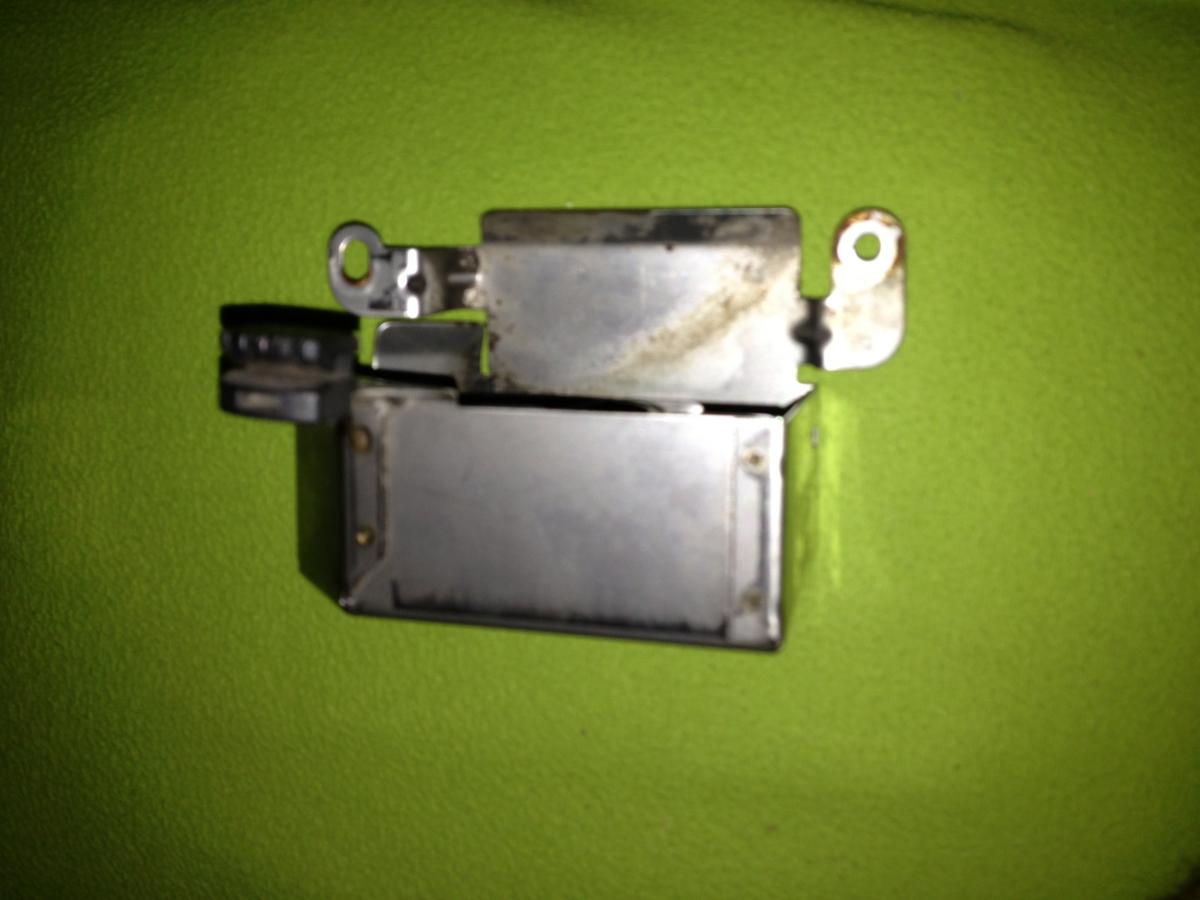

dupa lupte seculare (cu torpedoul), am invins. am reusit sa il scot sa ajung la T6ao sa testez daca functioneaza alarm-horn-ul si implicit alarma.
bucuria si satisfactia e cu atat mai mare deoarece ma speriasera colegii care ziceau ca alarma e ca o pisica lesinata si nu prea merita. la test cu goarna in habitaclu pot sa zic ca mi-au tiuit urechile.
urmeaza montajul la locul ei, cablajul si montat restul la loc si inca un motiv in plus sa zambesc tamp.

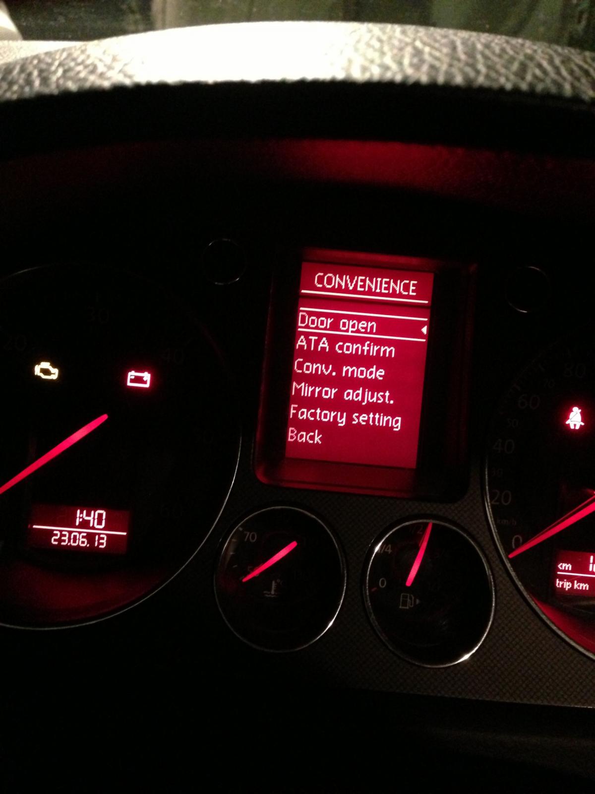

in plus am reusit sa activez in MFD optiunea ATA, adica blinkanitul la incuiat. cel putin asta am descoperit ca face:

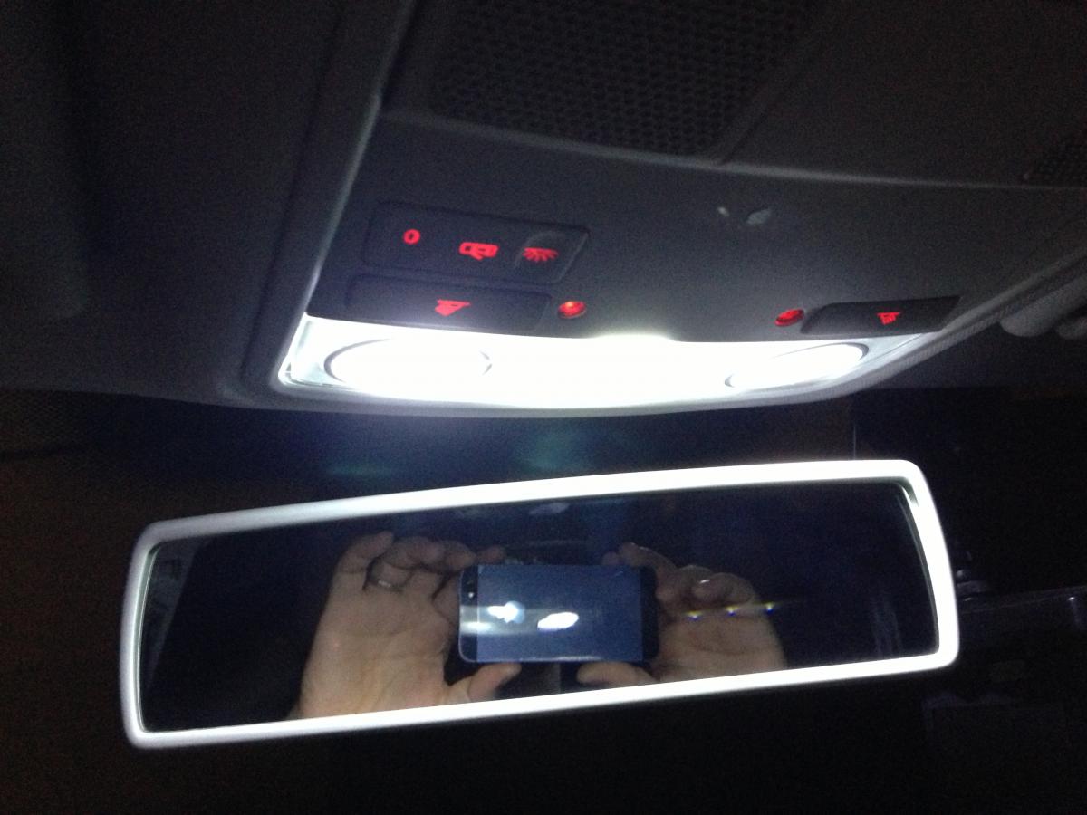

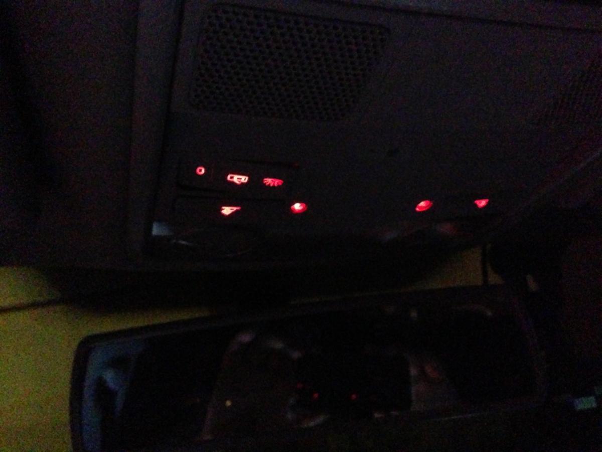

Am trecut la next step si la capitolul iluminat interior: led-uri albe smd la footwell si warning lamps plus plafoniere, si am schimbat plafoniera fata cu una cu iluminare ambientala si efectul este maxim.
Detalii:

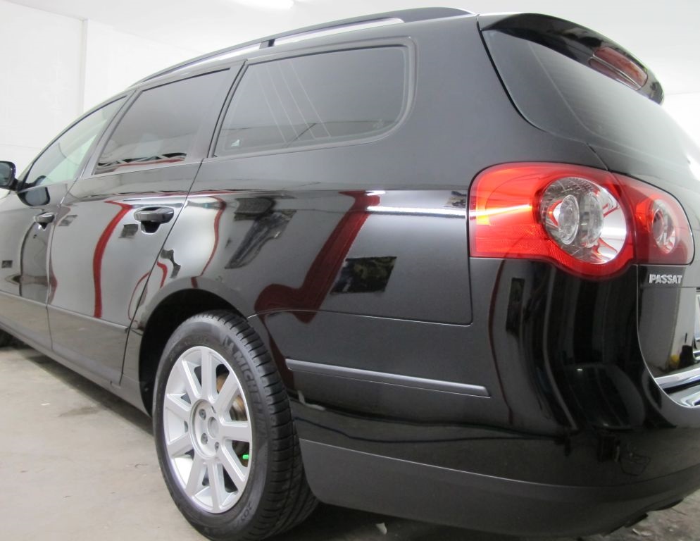

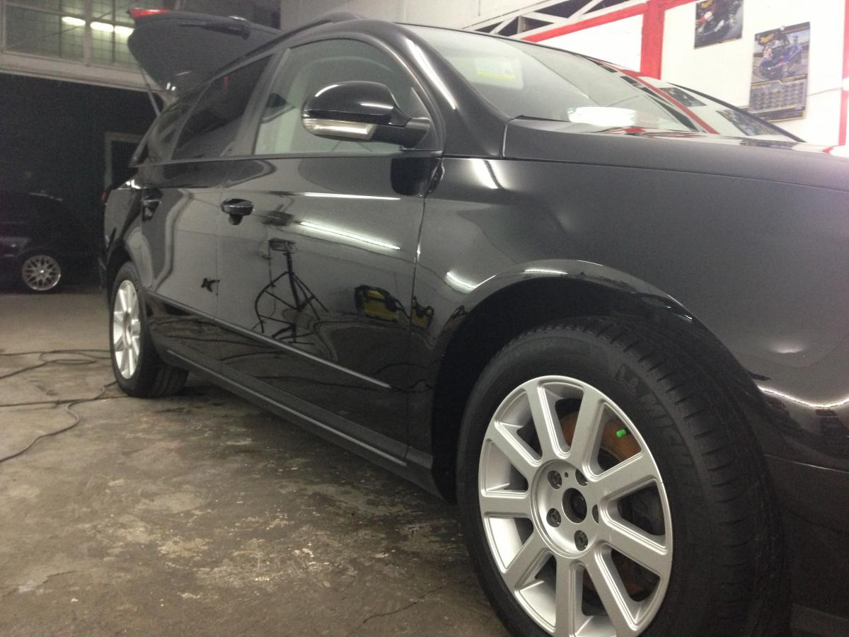

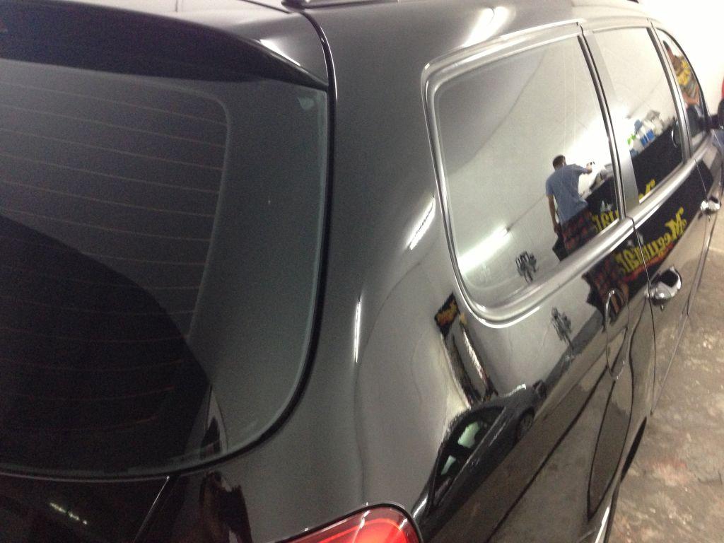

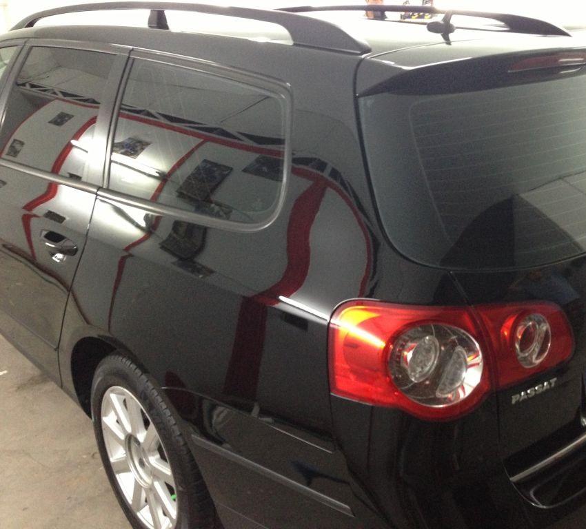

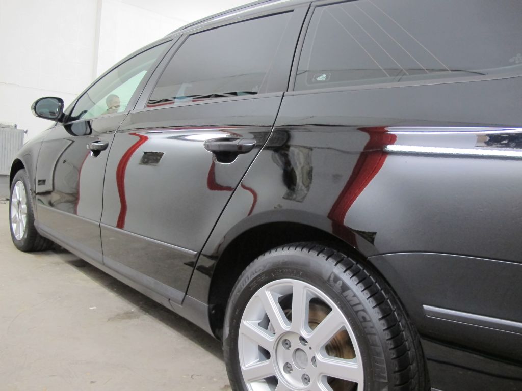

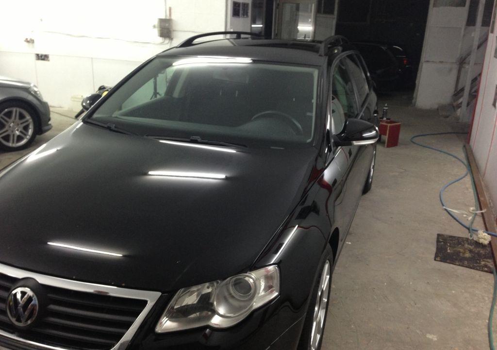

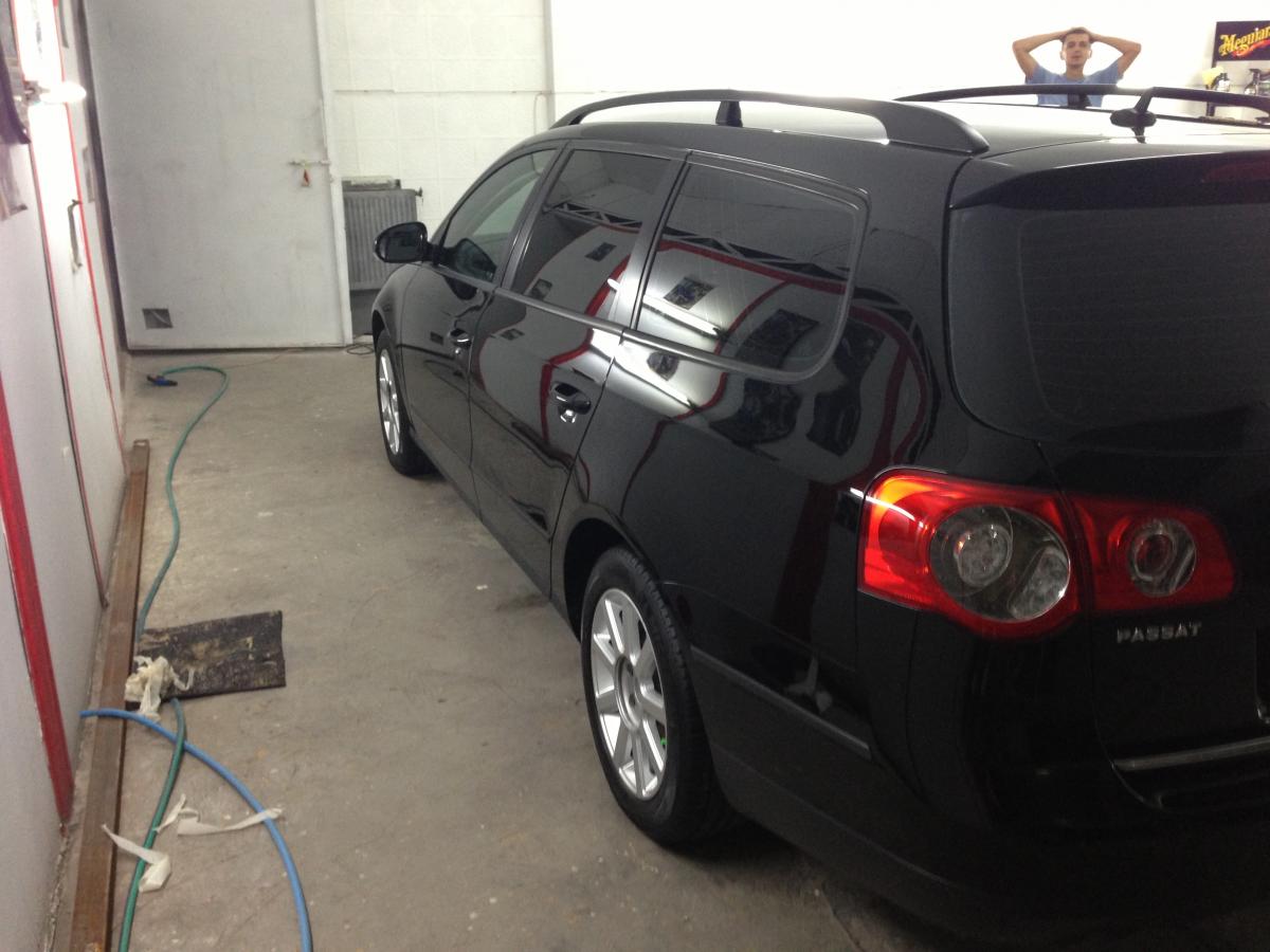

Gata. Am terminat spa-ul. Rezultatul e mai mult decat motto-ul lui Cristi de la Dub Detailing ca masina ta iese zambind, si eu si masina am iesit ranjind si la propriu si la figurat.
Ceva poze facute cu telefonul la ora inaintata care era si urmeaza si ceva poze cu aparatul:

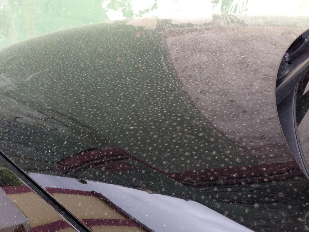

cum orice minune nu tine nici macar 2 zile ca toate cele din Romania, asa arata dupa o ploaie foarte scurta: :(

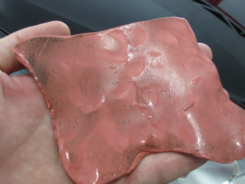

asta e o parte din rezultatul decontaminarii:
post-98967-0-96425300-1376617219_thumb.j

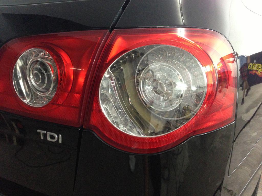

stopurile de frana care eu credeam ca sunt clean:
inainte:
post-98967-0-09320200-1376617293_thumb.jpost-98967-0-57029800-1376617300_thumb.j
dupa:
post-98967-0-41111600-1376617324_thumb.jpost-98967-0-05700000-1376617332_thumb.j

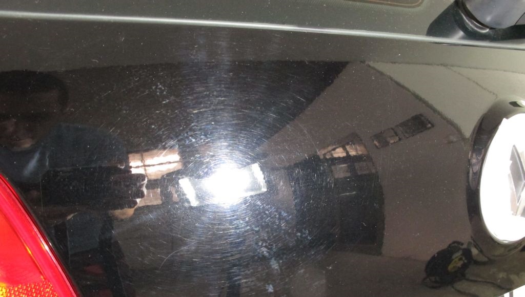

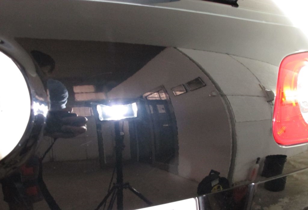

hayon
inainte:
post-98967-0-24709200-1376617356_thumb.j
dupa:
post-98967-0-68556100-1376617371_thumb.j
