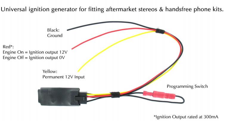

Am avut si eu de facut alegerea asta,acum ceva timp,cand mi-am schimbat streamul cu o unitate de la sony.Spre deosebire de tine am ales sa-l leg pe plus permanent si nu pe contact.Am optat pentru varianta aceasta in ideea ca daca merg la un picnic si vreau sa ascult putina muzica,sa nu stau cu motoru pornit :soare: sau la pescuit daca vreau sa ascult procesul etapei :icon_rambo: sau pana astept pe cineva in masina :somnmare: sau la o stationare nocturna prin natura  :censur:  etc Pana acuma in 5 luni nu l-am uitat niciodata pornit,ca sa descarc bateria.In opinia mea, singurul inconvenient fata de legatura pe contact e ca trebuie sa il pornesc/opresc tot timpul cand ma sui/cobor din masina(desigur ca pt o oprire de 5-10 min nu il mai inchid). Avantaje si dezavantaje in amandoua situatiile.Am incercat si cu asa ceva post-30503-0-80110500-1366323557_thumb.j da nu prea am reusit sa-l fac sa mearga ca si cel original sa plece la cheie dar si separat fara contact.
Modificat de barcea_mare
Traducere libera de la un forumist din state : plusul de la firul galben este cel mai probabil sa nu fie alimentat constant, astfel fiind necesara prinderea lui tot de la sigurante.
