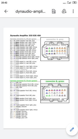

Salutare, as vrea sa montez un amplificator Dynaudio cu difuzoarele aferente pe alta masina decat Passat 2007 pentru care este sistemul respectiv. Am o dilema si anume am doua fire in amplificator si nu stiu ce rol au. Mai exact un pin CAN low si un pin CAN high. Ce semnal trebuie celor 2 pini? Un +12v sau ce?
nu, can ul este magistrala de date, comunicatie digitala. nu stiu cum il vei monta, poate cu ceva emulator pt can, etc
CAN high / CAN low. CANconsists of two dedicated wires for communication. These wires are called CAN high (CAN_H) and CAN low (CAN_L). When the CANbus is in idle mode, both of these lines carry 2.5V but when data bits are being transmitted, the CAN high line goes to 3.75V and the CAN low drops to 1.25V
