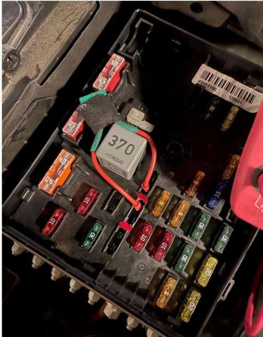

Salutare! Am si eu o problema cu amplificatorul asta Dynaudio. Cum spunea baiatul care a deschis topicul, aveam un consum de 350 mAh, am descoperit ulterior ca era acest minunat amplificator buba. Cand am deschis cutia de la sigurante de sub capota, supriza! Siguranta era marcata cu o banda rosie (se vede si in poza), ce sa zic..mersi celui care mi-a vandut masina. Foarte dragut din partea lui, apreciez.
Ulterior cu ajutorul unui baiat din Cluj si dupa multe saptamani cu un dute-vino continuu si 700 de lei pt nimic am reusit sa ii dam de capat. Nu se poate, e stricat. Super (in cazul in care vreti sa ma fraieriti si voi de ceva bani va zic de pe acum ca nu mai merge. Am dat banii aia doar pt ca era masina nou achizitionata si eram eu entuziasmat ca o repare amplifu:))  )
Asa ca mi-a facut urmatoarea manevra la masinaCapture.thumb.JPG.ab0c324b55cd42a5f9fc8641ba451a65.JPG
Practic dupa vreo 5 min se taia alimentarea si gata, nu mai consuma baterie. Pt mine era suficient,eram multumit, ca oricum nu ascultam muzica la masina cu motorul oprit. Ce sa zic..a mers....pana ieri. Am pornit masina, sunet nimic. Am mutat siguranta in locasul ei normal, functioneaza, dar nu pot sa las acolo siguranta sau sa o tot scot si bag pt varii motive (e incomod, tot ma murdaresc cum pun mana pe acolo, e nasol sa fiu cu capota tot timpul deschisa pe unde ma opresc)
Un amplificator nou am vazut ca e f scump, 4.000 de lei cel mai ieftin deci clar iese din discutie unul nou (mai bine ascult muzica la telefon decat sa dau atat). Ce parere aveti de unul second hand, sau de unde credeti ca as putea sa imi iau unul si bineinteles sa nu iau teapa de alti 1.000 de lei? Nu stiu ce amplificator am pt ca l-am luat jos pe acesta si nu scrie nimic pe el. Baiatul care mi-a "reparat" amplifu zicea ca e luat din ceva dezmembrari, ca nu e cel original. Am sunat la reprezentanta si am reusit sa imi dea un cod de piesa: AAA035456A sau C. Ce ma indrumati sa fac? Ce fel de amplif este asta? Pot sa pun unul aftermarket? Chiar as vrea sa repar odata chestia asta ca nu mai rezist deja :)) Mersi, raman dator cu o bere!

Ai trebui sa fi avut ori 3AA 035 456 B (daca nu ai start stop) sau 3AA 035 456 C (daca ai start stop). Ia unul OE din dezembrari, nu te incurca cu alte "prostii" ...

Mersi pt raspunsuri. Se pare ca eu am fost de vina ca nu a mai mers. Am dezactivat functia comin home leaving home si el isi ia acum curent din siguranta respectiva..am reactivat si acum merge. Mersi Adrian, o sa ma uit prin dezmembrari dupa modelul C atunci
Nu are nicio legatura siguranta cu activarea CH/LH. Activezi/dezactivezi....nu se conecteaza/deconecteaza sigurante, borne de alimentare, etc.
Sfatul meu = incearca sa aduci instalatia electrica cf diagramei producatorului si nu cu N tipuri de improvizatii, care vor dauna in timp.
Mersi Florin! Cu siguranta voi cauta un alt amplificator. Improvizatia este doar temporara, ca sa nu ma chinui sa tot scot siguranta cand las masina oprita mai mult de o zi.
