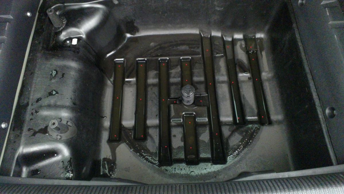

odata cu schimbarea cauciucurilor am verificat si roata de rezerva si surpriza, am dat de apa!
Am sa atasez cateva poze. Sincer nu imi explic pe unde ar putea sa intre. Mocheta nu este uda, pe la chedere nu se vede nimic asa ca ramane doar pe dedesubt. Mai are cineva aceasta problema?

Si eu am aceeasi problema dar nu inteleg nici eu pe unde ar putea sa intre .
Monemtan am dat ceva gauri in suportul de plastic al rotii de rezerva asa cum am punctat in poza cu un burghiu de 6 .

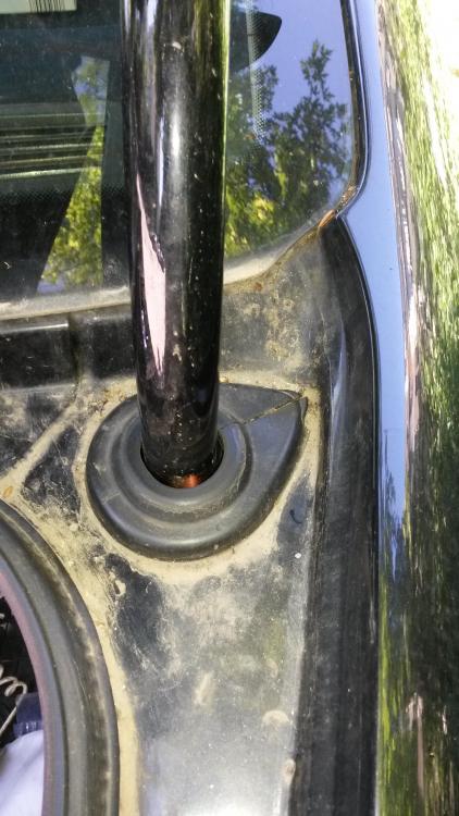

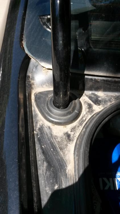

Am verificat garniturile de la bratele de la capota portbagajului si sunt bune nu intra apa .
Urmeaza cand so mai incalzi sa desfac triplele sa vad daca nu intra pe la ele sau ornamentul acele de plastic care se vade cand deschizi portbagajul  .

condens nu prea are cum.. deci e apa in toata regula ... vedeti pe la dopurile din podea .. sau pe la lampi.. la spalatorie cu o lanterna verificati pe unde intra ...
Hai sa va ...ajut...un vecin de-al meu are Passat acelasi model.Intr-o zi cand a deschis portbagajul, sa cad pe jos de mirosul de apa statuta/ciorapi nespalati/ etc.
Tot in roata de rezerva am gasit apa, dar si mocheta uda.I-am zis ca poate a carat ceva cu masina si s-a scurs.
Cauza: la spalatorie, nu a stat langa masina, ala care a spalat-o nu a inchis bine portbagajul (cica n-ar fi reusit) si l-a inchis dar putin ridicat.
Ideea e ca la presiunea puternica, apa intra pe unde gaseste loc eventual mai impinge si chederul , iar asa apa in portbagaj. Mentionez ca mocheta din portbagaj era umeda la...mijloc.
Mai puteti incerca metoda Dacia :D : la spalatorie te urci in portbagaj cu o lanterna si vezi pe unde ar putea curge in interior.
Sau metoda Logan:  pe langa lanterna si o ...pisica...pe unde scoate capul pisica....ala de afara mai chituieste putin si tot asa...am glumit :D :D

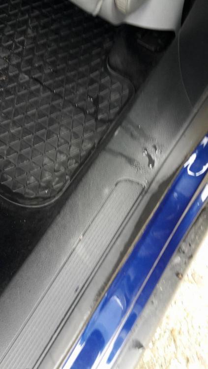

Salut ,nu stiu unde sa adresez intrebarea ,dar fiind vorba despre apa cred ca nu ar fi o supararea sa ma adresez aici ,cand ploua masina oprita,inchisa ..dupa cateva ore o deschid si vad ,apa ,condes la pragurile de la usa  ,stanga si dreapta fatza ..posibil sa fie condens .

Vezi sa nu ai scurgerile de la portbagaj infundate sau repozitionate si atunci iti baga apa in portbagaj. Le gasesti sub garniturile de cauciuc de la bratele deschidere portbagaj-pe lateral.
multumesc frumos, ai cum please sa imi dai si mie te rog o poza cam pe unde sunt ?
Offtopic: Cand cobor la masina iti fac o poza. Revin in cursul zilei de azi.
Sub protectia de cauciuc gasesti evacuarea. Atentie la pozitionarea respectivelor protectii.

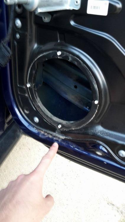

Salut,vin si eu cu o problema,tot legata de infiltrarea apei,doar ca la mine este in usa dreapta spate.19875884_1330730356975965_1243629562_o.thumb.jpg.ec85e16635b6ab77d3ae681ae038a86d.jpg
Am desfacut fata de usa,crezand ca e de la acea garnitura care vine pe suportul macarelui geamului.
Ei bine nu e de acolo,acea garnitura este ca noua,apa vine pe dedesubtul boxei (am sa atasez si o poza).19875857_1330730340309300_765796235_o.thumb.jpg.4efafc19c0e04ac2040a47b4206d96f3.jpg
Vad ca pe boxa e un fel de "cozoroc" de protectie a apei+o garnitura de etansare.
Sa inteleg ca e normal sa ajunga apa in zona aia?
apa intra in fata de usa, dar nu trebuia sa iasa pe langa boxa, sa intre in masina... Baga silicon, inainte sa montezi boxa
