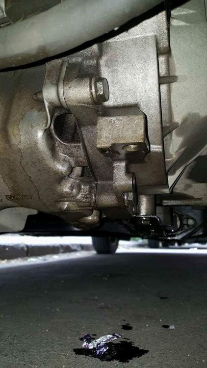

Am un golf 4 1.4 16V cod cutie de viteze DUW,si de cand am luat aceasta masina numai probleme am avut cu,cutia de viteze si dupa un timp in care a mers bine azi am observat ca a inceput sa picure ulei din ea,mai exact unde se imbina cutia cu motorul.
Cand am achizitionat masina am avut probleme cu acele nituri de la diferential care s-au retezat si a spart carcasa cutiei si a curs tot uleiul din ea.Carcasa a fost sudata iar peste acea sudura a fost dat cu o pasta speciala care tine la temperaturi foarte ridicate.
Faza este ca a inceput sa picure mai exact dupa ce am mers cu ea mai tare(160km/h).De cand am rulat cu aceasta viteza am observat ca picura.
Acum problema este urmatoarea:ori a crapat sudura sau langa sudura si a inceput sa curga pe acolo,ori a cedat semeringul de la priza de ambreiaj.
Vin cu o intrebare la voi:este posibil sa fi cedat semeringul de la priza de ambreiaj sau acea sudura??
Logic ar fi daca a cedat semeringul trebuia sa curga tare.
Ce ma sfatuiti sa fac?ori vand masina ori repar cutia de viteze,dar la cum arata piata auto si cu taxa de inmatriculare nu stiu daca rezolv ceva.

SAl. pai e de la fisura aceea sau nu? Parca spunei ca iti supura si dupa sudura si dupa acea forja a inceput sa-ti curga mai tare.
Parerea mea este ca acel por a dus la o fisura mai mare, stiinduse faptul ca orice sudura pastreaza in ea tensiuni care mai devreme sau mai tarziu pot duce la fisuri.
TI-am mai spus asta si in alt topic.
Oriocum, din pacate nu vei vedea daca e de la sudura sau de la semering decat daca mai dai inca o data cutia jos.
Nu ma pricep la sudura, insa daca e greu de sudat si nu iti garanteaza nimeni ca va tine sudura, eu unul as cauta o cutie sh si as schimba carcasa daca e posibil.
Nu te gandi sa o vinzi, pana la urma poti pati asa ceva cu orice masina.
Parerea mea e ca sudura a fost executata prost sau nici nu s-a aplicat sudura !
Ce se vede acolo e poxilina, care in momentul in care se intareste devine dura, rigida, ca o sticla ! Problema e ca poxilina nu lucreaza ca si metalul, deci a cedat !
Da jos cutia inca o data, curata poxilina si refa sudura !
Multa bafta !
A fost sudata insa din ce a spus in alt topic, este faptul ca sudura a mai avut un por si ii supura pe acolo,  Tocmai de aceea a dat cu acea poxilina pt a ermetiza chipurile porul respectiv.
Insa, tocmai faptul ca acel por a existat a facut sa se extinda scurgerea.cand a mers cu viteza f mare.
Precum am spus, sigur sudura a cedat si va trebui refacuta cum trebuie. Asta daca materialul cutiei ( magneziu parca este) se poate suda cum trebuie.

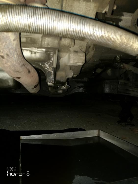

Ieri cand am verificat pe la cutie am observat ca am gasit ulei si pe acel capacel de vizitare a volantei si era destul de mult ulei acolo.
Momentan cutia nu pot sa o dau jos ca nu am unde si la mecanic nici nu se pune vorba sa ma mai duc.Eu o voi da jos si desface numai ca,carcasa se va inlocui mai mult ca sigur ca daca curge pe la sudura nu o mai sudez nici in ruptul capului dar problema este ca pana o dau jos sa nu stric altceva .
Ma gandeam daca dau jos electromotorul poate as avea macar un pic de spatiu sa vad pe unde naiba supureaza in interiorul ei de picura pe jos unde se imbina cu motorul.
Sper doar sa nu fie de la semeringul de la priza de ambreiaj ca poate sa isi dea drumul mai tare si daca ajunge pe ambreiaj adio placa de presiune.
Si mai jos este o poza cu sudura veche care sa polizat si sa dar acea pasta peste

pai nu cred ca-i adio placa de presiune, doar o cureti de ulei, cred ca ar trebui sa-ti si patineze daca ar fi plina de ulei, nu?
Azi am verificat nivelul de ulei la cutie si spre surprinderea mea este la nivel si fara urme de pilitura in ulei.
Ramane sa schimb carcasa care o fost sudata cu semeringul de la priza de ambreiaj si sa vedem ce o mai fi nevoie cand desfac.

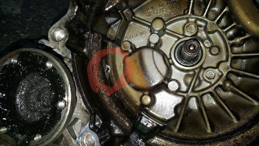

Azi am dat cutia jos.......sincer m-am chinuit intr-un hal de am zis ca ma bat singur.
In fine am dat-o jos la prima vedere semeringul de la priza ambreiaj crapat,tija care actioneaza placa de presiune montata invers,talerul de la placa de presiune si ala trebuie sa il schimb datorita acelei tije.
Sudura care a fost facuta sa fisurat,iar langa acea sudura a mai aparut o noua crapatura,diferentialul are momente cand se blocheaza.

Sudura cand ti-a fost facuta, a fost pur si simplu sudata? Nu au date gauri in capurile crapaturii? Altfel se extinde.
Ma rog, Diferentialul ti se blocheaza pt ca e posibil sa nu mai se tina bine in toate niturile. Astfel ar trebui sa le inlocuiesti pe toate cu suruburi.

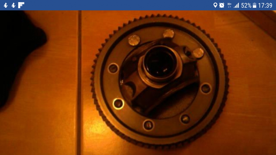

Azi am desfacut cutia de viteze piesa cu piesa iar rezultatul este dezastruos,iar pe langa faptul ca din cutie nu mai pot recupera anumite componente mai era sa pun viata in pericol si a altor persoane cu care eram in masina in ziua in care sa intamplat.
Primele simptome au aparut de ceva timp dar nu le-am bagat in seama,si se manifestau in felul urmator:
-intre turatia de 2000-3000 rot/min masina mergea sacadat ca si cum nu s-ar alimenta cu benzina,iar in prima faza am crezut ca este de la filtru de benzina pe care l-am inlocuit dar nu sa schimbat nimic.ba chiar din contra sa accentuat pana saptamana trecuta cand eram cu niste prieteni in masina si a inceput sa faca din ce in ce mai urat intre 2000-3000 rot/min.Dupa ce am mers cu masina in drumul spre casa pe langa faptul ca mergea foarte rau incepuse sa se auda in zgomot in cutie,iar rezultatul este in pozele de mai jos.
De pe diferential s-au retezat 5 nituri,au fisurat carcasa,au barbierit vreo 10 dinti de la coroana de la diferential,au sarit satelitii,iar unul din rulmenti de pe diferential era aproape spart.
Diferentialul cu coroana se mai tinea doar in 3 nituri care culmea acele nituri au fost schimbate de un mecanic si atunci mi-a zis ca imi garanteaza pe niturile puse de el dar pe cele care au ramas nu si exact asa a fost.
Carcasa unde se afla diferentialul este praf nu se mai poate face nimic cu ea,iar din pacate anumite componente din cutie au suferit datorita pilituri care se afla in ulei.
Pacat si ma oftic ca pinioane,sincroane,furci,cautator,rulmenti erau in perfecta stare si datorita acestor nituri sa ales praful de ele.
Concluzia finala este ca am avut mare noroc ca coroana sa mai tinut in acele 3 nituri ca altfel spargea tot si era destul de nasola treaba,iar de reparat cutia nici nu se mai pune problema.
