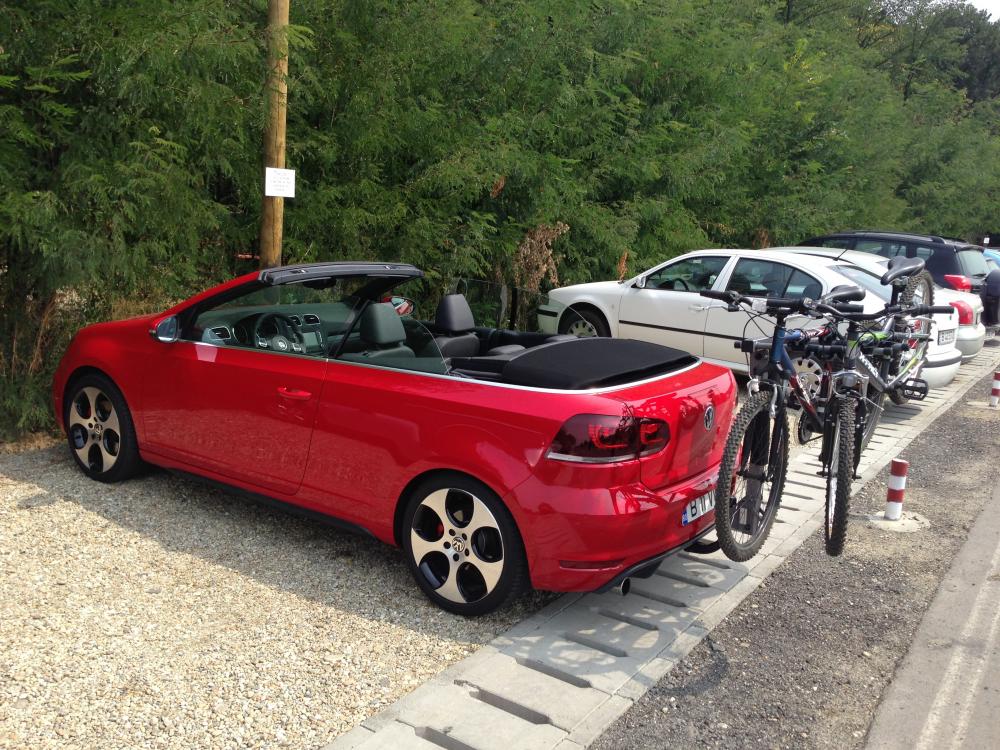

Suportul l-am luat din Norauto Titan. Foto cu ale noastre pe carligul de tractare (zero contact cu masina)

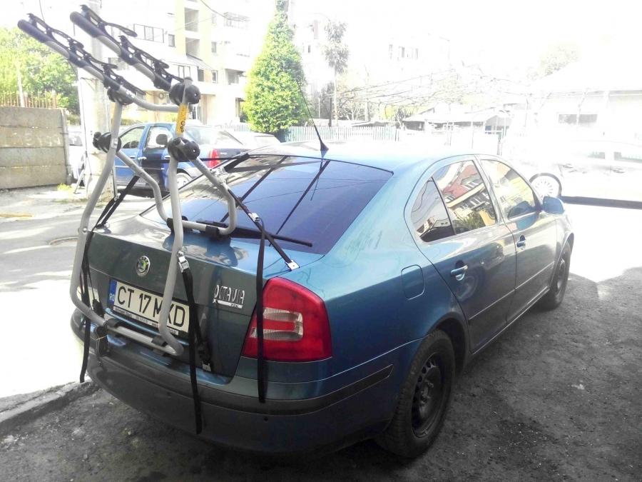

Mulțumesc tuturor pentru răspunsuri. Dar cum se prind suporții de hayon pe hayonul Octaviei 2, având în vedere că e toată din sticlă? Nu are ramă metalică de jur împrejurul lunetei?
Direct de geam/bagi clemele intre geam/cadrul haionului(uita te in poza cu skoda).

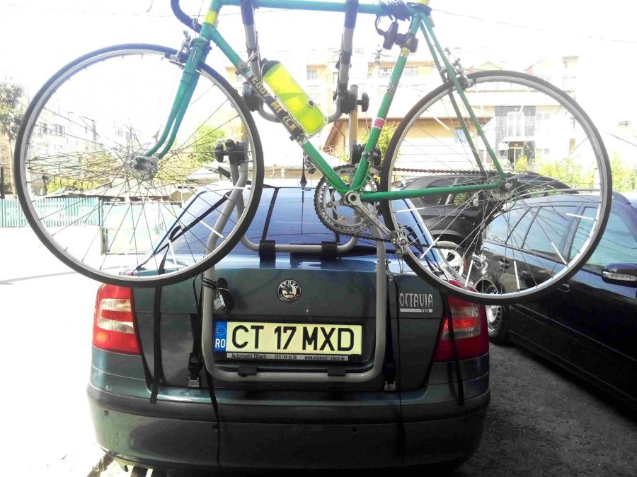

Mariuse, poate te ajuta fotografiile astea:

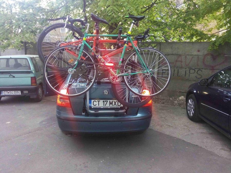

Asta am luat până la urmă. Știu, pare mare, dar măcar bicicletele nu acoperă stopurile. E fix și stabil și la 80 la oră, cred că și mai sus de atât, nu am avut unde să încerc. Am făcut doar drumuri Constanța Mamaia, și s-a comportat perfect. Chingile care se prind sus, au o bucată de cauciuc prin care trece chinga, și care se opresc între cadru și partea metalică a haionului. Pe geam stă doar chinga.

:eek: mi se pare destul de inalt.
Trebuie sa ai grija la regimul de inaltime daca ai nevoie sa intri in vreo parcare subterana.
Trebuie să fie ca să nu acopere stopurile. ;)
Dar nu e la fel de înalt ca și dacă le-aș avea pe plafon. ;)
Modificat de mario75
Spitele nu au cum sa acopere stopurile, deci o mai poti cobori linistit
corect :)

Peruzzo Milano se numeste suportul respectiv, am avut si eu unul pe O1, insa e cam dificila prinderea la partea superioara, dat fiind ca geamul lunetei vine pana la marginea ramei metalice si nu te poti agata direct de geam. Sunt niste adaptori inclusi pentru astfel de situatii, insa mie mi-a displacut aceasta alternativa. Am luat bare de plafon Thule si trei suporti Proride 591si e altceva... Este adevarat, investitia a fost de vreo 2000 mii de lei, fata de 350 de lei, cat a costat suportul de hayon.
