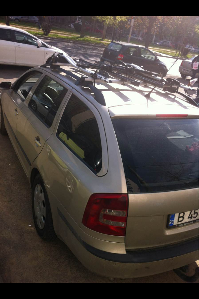

Eu am 2 bare transversale de A4 care sunt mai inguste ca Octavia un pic, au trebuit pilite ca sa zic asa sa pice perfect pe cele longitudinale, apoi am 4 suporti, toti indreptati in fata, pe laterale 2 Thule, nu stiu ce model dar cel care se incuie, si pe interior doi din aia de tabla de 90 de lei din comert. Merg 4 bicle cu mici ajustari, la ghidoane, pedale, etc, dar nu ceva de speriat...
Nu stiu daca se vede chiar bine din poza...
