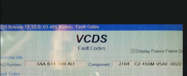

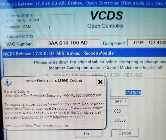

Am încercat și la mine dar nu merge, inițial am crezut că a luat codarea dar eu modificasem altceva.
Codul pompei abs este 3c0 614 109S, deci nu suportă TPMS.
Modificat de red_viper
Am greșit

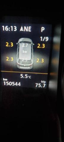

Va salut, nu stiu cum sa va explic, am un VW CC(2012), si vreau sa aflu daca am TMPS, martorul nu se aprinde la contact, in meniu nu am setare cu Tyre pressure, senzori la roti nu am, buton nu am, in schimb am o eroare, are vreo legatura cu treaba aceasta? Sa am functia dezactivata?
Address 65: Tire Pressure (J502) Labels: 3AA-907-273.clb Part No SW: 3AA 907 273 D HW: 3AA 907 273 D Component: RDKBERU30 H09 0010 Serial number: 10000000073531 ASAM Dataset: EV_RDKBERU30 003012 ROD: EV_RDKBERU30_003.rod VCID: 356B7C1694417FE772-8060
1 Fault Found: 8402177 - System Switched Off C106D 00 [009] - - Confirmed - Tested Since Memory Clear Freeze Frame: Fault Status: 00000001 Fault Priority: 7 Fault Frequency: 1 Reset counter: 209 Mileage: 162676 km Date: 2023.09.07 Time: 10:28:25
Screenshot_20231130_171217_com.android.gallery3d.thumb.jpg.22434cd058a7249c232e9353c92fab79.jpg
Tu ai TPMS direct. Monteaza senzori in roti, programeaza-i si imperecheaza-i cu o interfata specializata pentru TPMS. Eroarea System ,,Switched Off" se datoreaza lipsei senzorilor din roti. Din cauza asta s-a dezactivat si sistemul si nu mai ai optiunea prezenta in ceasurile de bord.

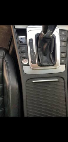

As mai avea o intrebare. Ma deranjeaza vizual butonul lipsa de presiune pneuri (la CC nu s-a pus), daca iau un buton, crezi ca as avea cablajul pe masina? Doar sa pun butonul si atat?
Se potriveste buton de pe alta masina? (Passat b7, passat cc, etc.)
Sistemul tau nu are treaba cu butonul TPMS care este  pentru sistemul indirect TPMS care utilizeaza senzorii ABS si nu senzorii de presiune din roti, ca in cazul direct TPMS.
Nu are legatura butonul cu sistemul. Au facut economie la B7. Inainte (la B6, CC) sau la alte modele, exista buton si la TPMS premium via senzori presiune roti.
Urata rau economia asta, e toata bara aia plina, in afara de unul...
No...poti baga si bara plina, daca asta iti doresti
