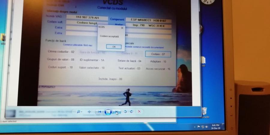

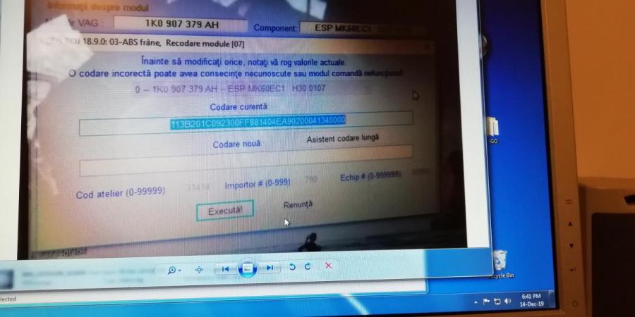

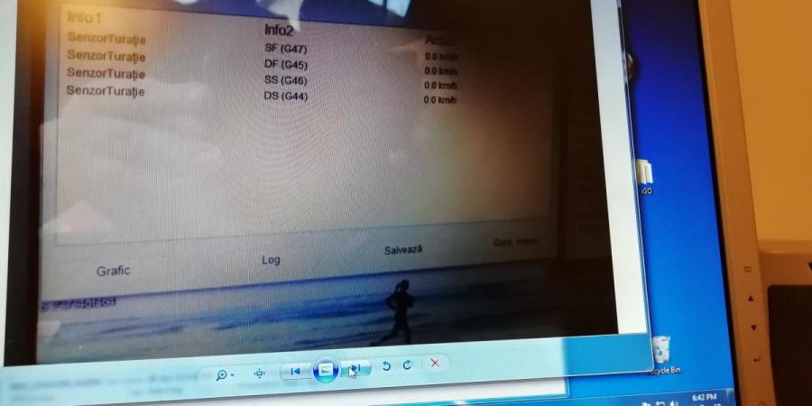

Salut, vreau sa activez si eu pe masina monitorizarea presiuni in roti la o skoda 2010.Am intrat cu vcds si am urmatorul cod de pompa asb 1K0907379 AH, am activat in intrumente de bord in Byte 2 apoi Bit 0 si i-mi arata la pornire semnul pe ceasuri , am intrat in modulul ABS in codare 07 apoi codare lunga Byte 16 apoi Bit 2.Am mers cu presiunea normale pe toate rotile pentru a invata senzorii ABS turatiile apoui am desumflat o roata si am mers 30 km si nu mia aparut nicio avertizare in bord.Ce trebuie sa mai fac pentru a fi functional?Am citit pe aici ca trebuie sa mai adaug ceva numere la un cod dar nu stiu unde si cat?
Cand am intrat in modulul ABS in codare 07 apoi codare lunga Byte 16 apoi Bit 2 apoi executa mi-a aprut cod acceptat
Da,chiar daca accepta.Ai comparat coddingul vechi cu cel nou? S-a modificat? Chiar daca se modifica/accepta,am gasit care nu suporta functia.
Suporta si depinde cat ai desumflat acea roata.
Dupa ce ai setat, ai facut invatarea sau resetarea presiunii ?
Da înainte de activare am făcut presiunea normala pe fiecare roată am făcut un drum de 30 km apoi la întoarcere am desunflat o roata cu 0,3,bari mai puțin și nu am avut nicio avertizare.Unitatea ABS suporta pentru ca am văzut ceva pagini mai în urma cu aceeași cod de unitate care funcționează. Am citit ca trebuie sa adaug ceva numere la un cod existent pe mașină dar nu știu unde?

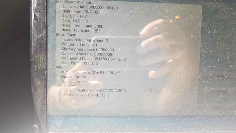

Salut, aveți idee ce procedură se folosește pt a schimba valoare prestabilita, ma interesează cea de 2.720220129_161349.thumb.jpg.5f5944b13ddf2c13b6f30de04ad50b56.jpg
Cu vcds, in blocurile de masura de pe modul tpms, in adaptari
