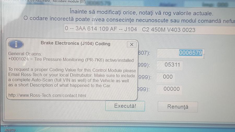

Daca nu accepta codarea inseamna ca nu suporta Tpms via ABS.La B6 sunt foarte rare cele care suporta..

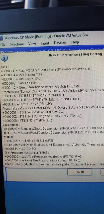

Salut, ce cod pun să activez tpms, mersi 20190803_160131.thumb.jpg.880896922113536f1f36ab819d427a34.jpg
Modificat de Manuel N.
Exact asta scria în fereastra din stânga.... Pe care tu nu ai pozat-o

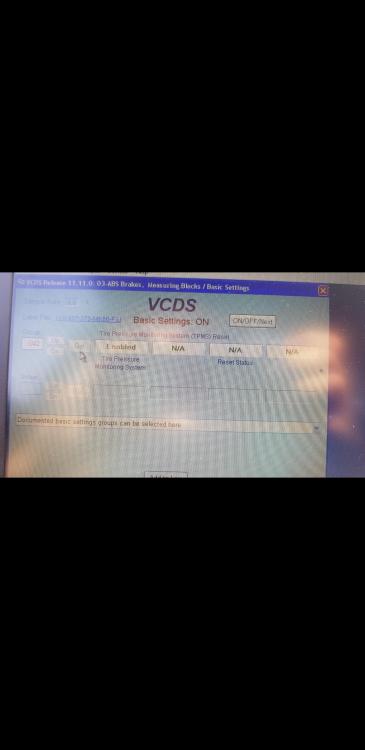

Salut Imi cer scuze ca postez pe aria de b6, am incercat si eu tpms via abs la  golf 5 2004 cu acel cod 16384 scazut, l-a acceptat, s-a aprins martorul in bord si clipoceste? pe modul abs pe group 42 nu pot sa-l resetez, apare n/a.
Nu am butonul instalat, stiu ca se putea reseta cu testerul.

Codul initial 0021121 apoi 0004737

6579+1024=7603....respectiv 0007603
Am postat mai sus si nu gasesc de ce clipoceste martorul tpms la golf 5 2004 1.9
Am avut 0021121 am scazut 0016384.. mi-a iesit 0004737 , cod acceptat, iar martorul de tpms clipoceste si nu merge resetat din vcds, inca nu am butonul .. nu ar trebui sa am 0004096+640+2 avand in vedere ca am roti pe 16" vara si pe 15" iarna? Adica 0004738?
Poate de asta clipoceste..
Alte idei? Nu as vrea sa comand butonul pana nu reusesc sa-l fac sa functioneze corect.. adica sa stea aprins 2 secunde cand pun contactul si apoi sa ramana stins..
Eu când am făcut modificarea la golful meu ( 5 din 2008) tin minte ca a trebuit sa duc un fir și la calculatorul ABS la motor.
Fara buton și cablaj nu cred ca merge.
Și eu încercase sa activez. Pana nu am montat butonul și făcut cablajele nu a mers.
La toate trebuie tras fir la ABS și instalat buton, dacă vrei sa îl resetez fără VCDS. Dar.... Trebuie sa meargă și fără, cu teste din vcds. La cele care suporta....

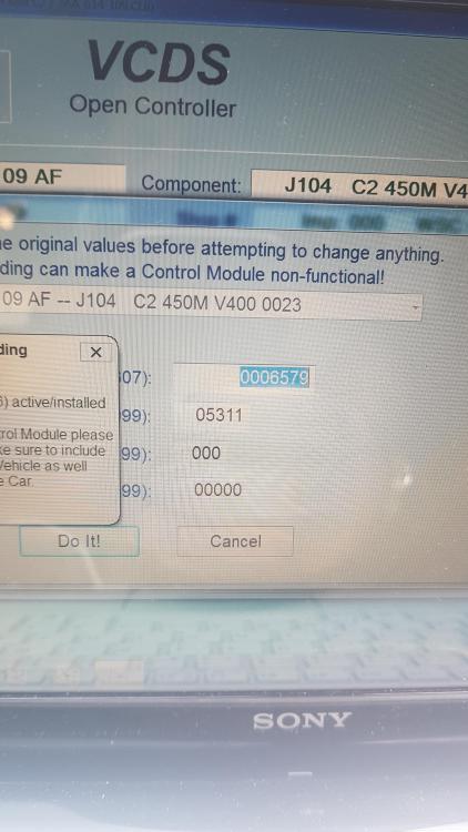

Salut Florine, nu merge dă codare refuzata
