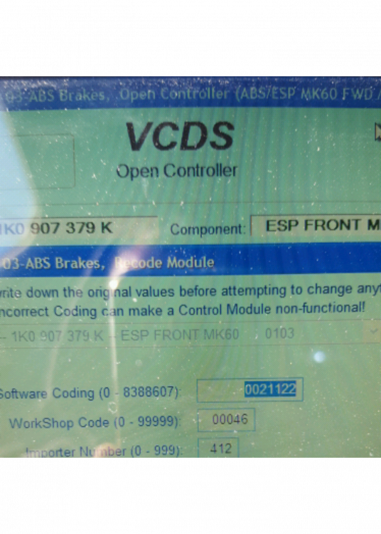

Am abs+asr. (pn 1k0 907 379 ak).

Am inteles ca pentru codare intru pe 03 - Coding si adaug valoarea 2048.  Eu la coding am 0013629.
