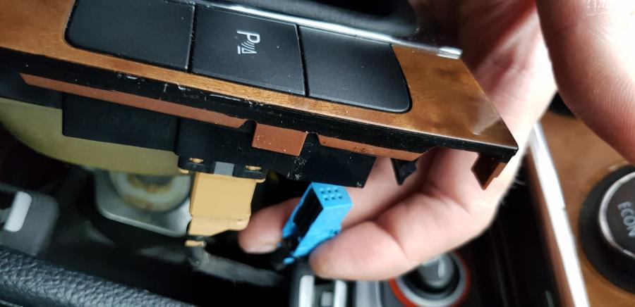

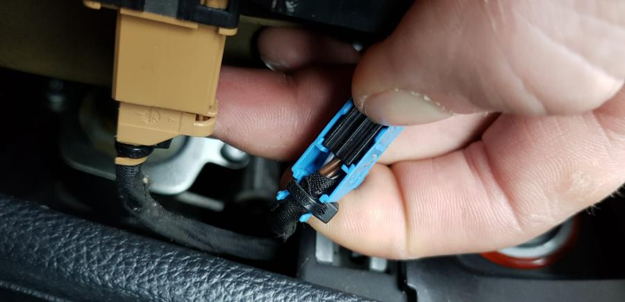

Stie cineva de la ce ar putea sa fie mufa din imagini? Am desfacut azi sa curat pe acolo si am gasit mufa. Cablul este scurt si nu ar ajunge decat la unul din butoanele de langa cel de la senzorii de parcare si acolo nu ar fi decat cel de TPMS sau cel pentru perdeluta luneta.
Am vazut ca mufa este identica cu cea pentru TPMS, dar eu am incercat acum ceva timp sa codez cu VCDS, sa vad daca merge codarea pentru TPMS si nu mi-a acceptat. Este posibil sa am cablajul tras, chiar daca pompa nu suporta aceasta functie?
Modificat de dori_x
Este de la TPMS, dar din pacate (asa cum ai descoperit si tu si am scris de mai multe ori), masinile care o au pe cablaj, nu suporta codarea via senzori ABS.
Pai si concret, pentru a-l face functional, ce imi mai trebuie, in afara de buton si senzorii care se prind pe jante? O avea instalata pe masina partea electronica, daca are cablajul?
