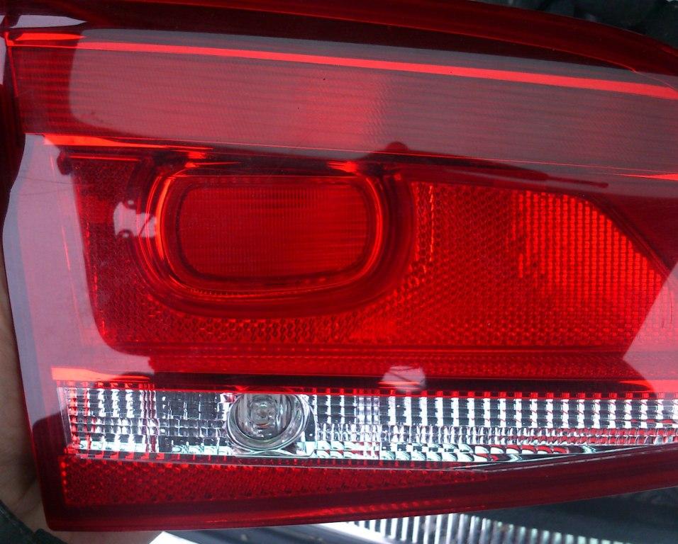

La versiunea simpla (fara LED) de stopuri la Passat Variant B7 becul pentru ceata e un LED integrat in stop.
http://data.motor-talk.de/data/galleries/0/182/2269/40854952/rl-pv-b7-2963356014470935145.jpg
Se poate schimba acest LED sau trebuie schimbat tot stopul (3AF945093B)?

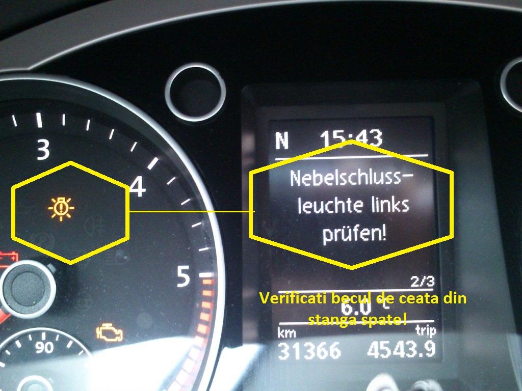

Ma uimeste faptul ca un LED se poate arde asa de usor (Passatul avea 18000km cand a aparut eroarea in bord).

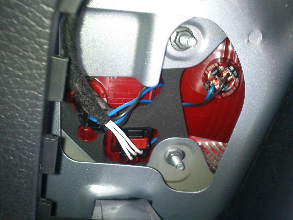

De schimbat stopul nu e mare filosofie: se desfac cele 2 piulite de 8 si se scoate un steker.
A mai patit cineva acelasi lucru? Led ceata stricat?

Huh? Buna intrebare....ciudat sa se intample asta la kilometrajul tau (eu mai am nitel si te ajung). Ai aprins mult lumina aia de ceata sau de ce sa se fi ars?
Am dat si eu stopurile jos o data si chiar ma intrebam cum se ajunge la ledul ala. Totusi, s-ar putea sa nu fie led-ul in sine, ci un contact slab sau poate chiar rezistenta de balast. Ledul se aprinde, sau doar apare eroarea in bord?
Sterge eroarea, pune contactele la loc si vezi daca mai apare. Daca nu se schimba nimic, as merge la VW sa o rezolve, presupun ca ai masina in garantie.
In orice caz, scrie aici ce-ai rezolvat.

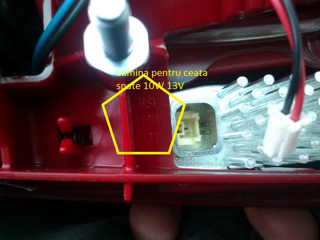

Becul in bord s-a aprins cand l-am activat. Nu am dat o mare importanta, asa ca am zis ca il voi schimba eu. Am sters cu VAG-Comul eroarea si am mers asa. Dupa ce am citit cu Vag-Comul am costat ca eroarea cu Ledul de ceata a mai cunoscut-o masina. Iata ca acum am 32000km si m-am hotarat sa il schimb si am avut surpriza cu LED-ul. Voi verifica voltajul pe cablu sa vad cat vine 10W cu 13V ( sau 2,2 W).
Am atasat poza cu cele 2 piulite de 8 ce tb desfacute pentru a scoate stopul spate stanga.

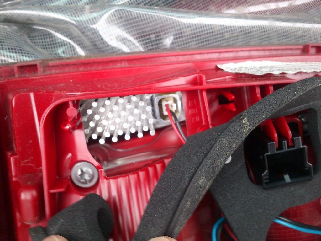

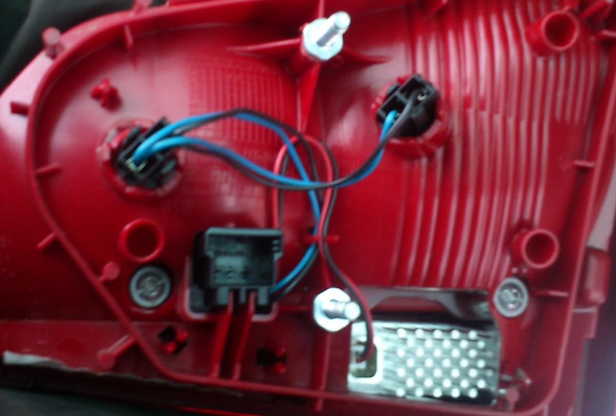

In ultima poza se vad 2 suruburi pe spatele stopului, in partea de jos, ai incercat sa le desfaci si pe alea ?
Am desfacut suruburile dar nu am putut desface stopul. O fi capsulat, lipit sau o fi vreo clapita. Oricum chiar daca desfac stopul habar nu am unde gasesc inlocuitor pentru Ledul de ceata.

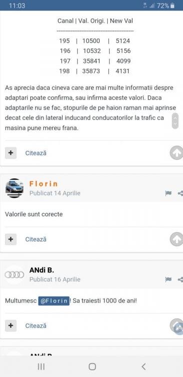

Salut, la un b7, dacă îi schimb stopurile cu becuri clasice, cu stopuri om cu led, funcționează normal, sau trebuie făcute si alte modificari?
Trebuie făcute modificări... Respectiv recodare centrala electrica
Multumesc, am inteles Florinele, deci doar software, nu si hardware, dar dacă le montez fără a face codarea nu funcționează deloc s-au functioneza dar îmi arată eroare de bec ars? Vreau să le montez pe mașină sa le verific inainte de al le cumpara.
Florin,valorile astea merg si la mine ?
Modificat de Cehu
Nu merge asa la Passat. E din byte18. Atenție.. Ca poți deteriora Bcm ul, dacă nu se modifica cum trebuie și nu se utilizează o interfață originala
Ok, mulțumesc Florin, ne auzim la telefon cand le achizitionez.
