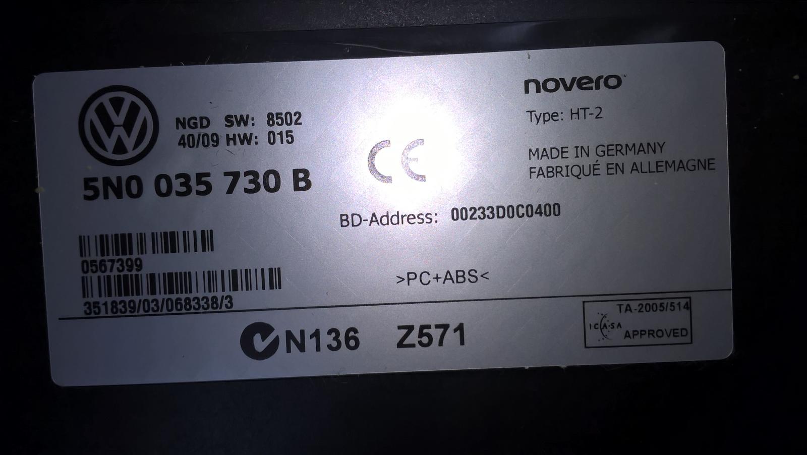

Am modelul de BT 5N0 035 730 B legat la RNS 310. Nu am reusit sa leg nici un telefon la el.
Cel mai aproape am fost cu un Note 4 si un Nokia 2630 dar in final telefoanele se blocau in mod "Remote SIM" iar pe ecranul de la bord mai aveam mesajul de PIN Code, dar chiar daca introduceam un cod, telefonul nu mai era capabil sa reactioneze fara sa-l scot din acel "Remote SIM".
Ce telefon (model mai nou) stie RSAP si ar putea sa functioneze cu modulul asta?

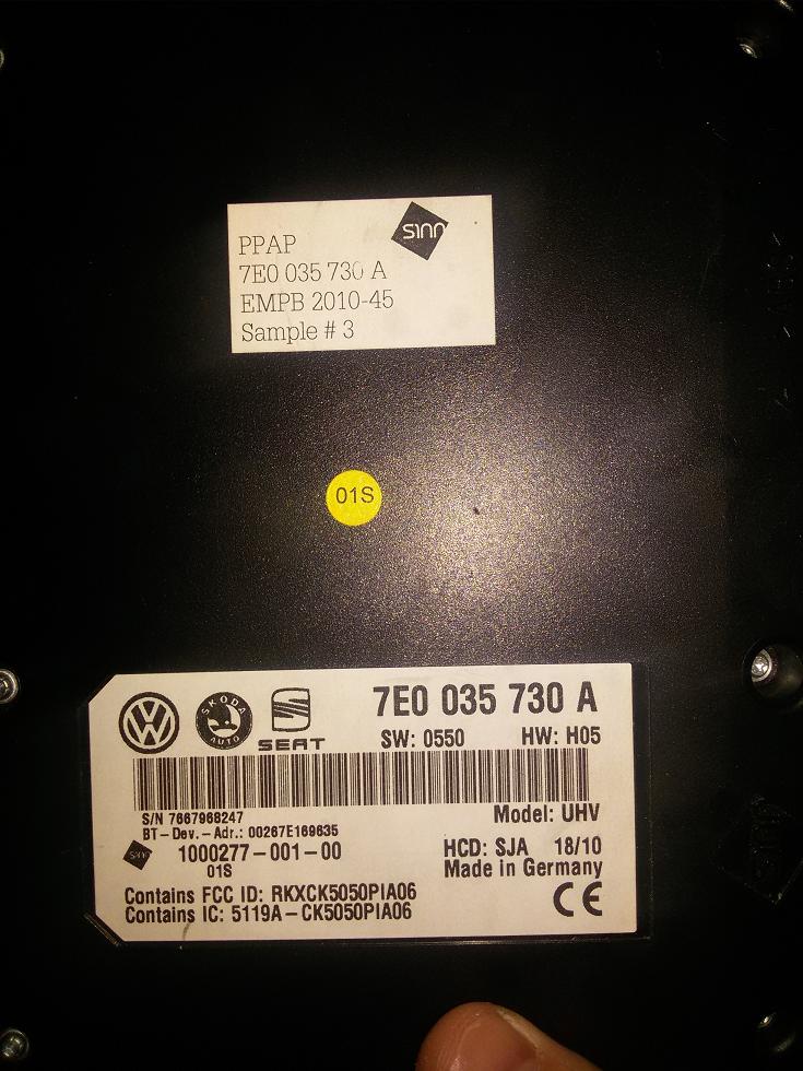

Am montat in seara asta un modul bluetooth
7E0-035-730-A UHV-High 9W6 BAP

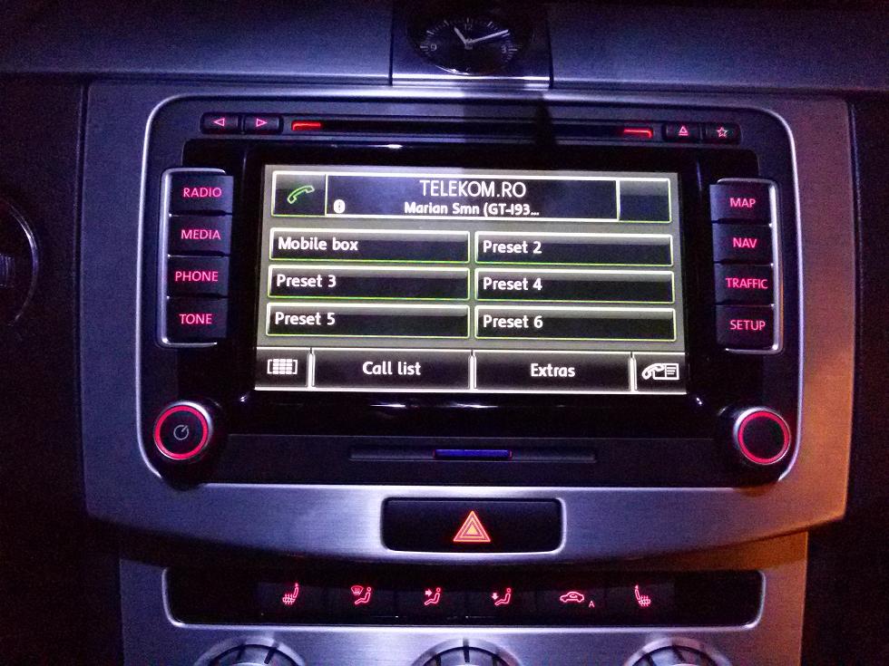

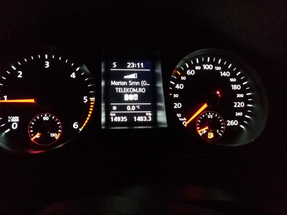

ma conectez perfect cu telefonul,pe rns apare deja call list pot sa folosesc toate functiile dar intampin urmatoarea chestie: pe ceasuri nu pot naviga in agenda si nici de pe rns ''phone book not accesible''...nu pot folosi butoanele de navigare din dreapta pt navigare in meniu tel de pe ic.
ar trebui sa fac o alta codare?

bap daca cu era selectat, nu ii comunica RNS-ul cu ceasurile. La el comunica.
sa speram ca nu este o problema de comunicatie, avand in vedere ca acest model s-a montat pe Transporter si Polo  ... parca.

Se poate totusi sa aibe legatura cu volanul...ca nu am modelul nou(stiu ca volanul nou are mai multe functii)?
totul functioneaza perfect mai putin faptul ca in meniul de pe maxidot desi apar sagetele ca sa pot navi,nu reactioaneaza de nicun fel comenzile de pe volan.

nu cred sa fie de la volan, atata timp cat in BC si restul, merge fara probleme.
modul/codare/protocol - cam aici este problema. Modulul tau nu am mai avut pana acum - cu 7Ex... ca sa iti zic exact despre ce e vb.

am verificat din nou modulul de bluetooth-77...si sunt decat cateva optiuni acolo dar nimic legat de volan/comenzi...etc.
am intrat si pe instruments -17 si nu am gasit nimic...nu sunt erori de comunicare,totusi comenzile volanului in meniul phone de pe ic nu reactioneaza.
inainte aveam un modul standard si puteam folosi tasta de answer/reject de pe volan....acum nici asta nu merge:(......functiile de phone de pe rns sunt perfect functionale.

nu sunt erori de comunicare.... ci e posibil sa nu vorbeasca aceeasi limba.
Nu rezolvi nimic cu schimbarea calc de coloana, ai nevoie de alt modul de BT.
Multumesc Al Bundy,ce cod are un modul similar cu asta dar care sa fie functional 100% si sa il pot ghidona cu tastele de pe volan pe IC?
Si asta functionaza si imi afiseaza toate informatiile necesare doar nu il pot opera decat de pe rns
