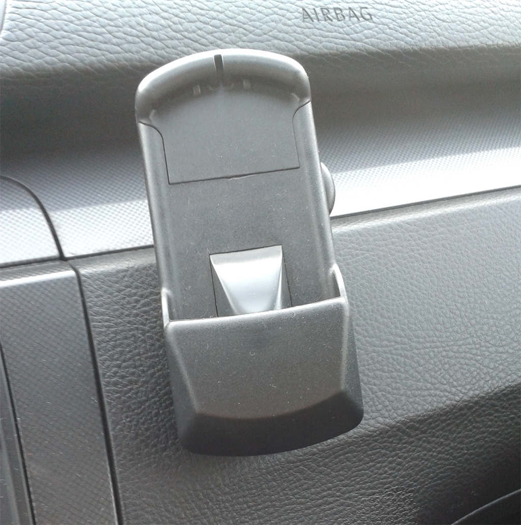

Salutare, vreau sa-mi conectez si eu telefonul la bluetooth-ul masinii, dar sincer nu prea ma pricep m-am uitat sub scaunul din dreapta si am gasit modulul Nokia 3C0 035 729E, pe bord am acest suport, nu am comenzi pe volan, si am un RNS 300, am incercat cu un samsung mini S3 dar nu a gasit nimic. Ma puteti ajuta cu sfaturi ? Multumesc
post-153328-0-20149900-1449390457_thumb.
In configuratia actuala doar un adatptor in crandle te ajuta sa faca pair dar nu vad cum sa raspunzi.
Poate doar sa ai butoanele cele 3, sus la plafoniera.
Daca nu, trebuie un rns/rcd 510 si un modul bt generatie mai noua decat ai tu.

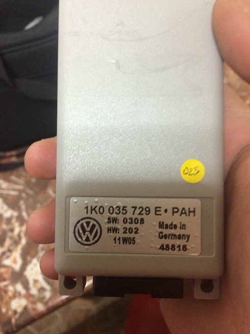

YESSS!! In sfarsit am gasit modulul idiot din masina mea 1K0 035 729 E. (vezi poza)
Era sub carpeta langa locul unde se pun cele noi cu Bluetooth unde eu am un amplificator mic de antenna. Carpeta a trebuit s'o tai un pic ca sa'l scot.
Are doua mufe una in fiecare capat si trebuie sa'mi construiesc adaptor intre mufa de tip nou si mufele alea vechi (sau doar una din ele, poate cealalta se duce catre cradle-ul din bord)
Aici sigur am nevoie de ajutor. Am cablaj cu mufa am mufele vechi imi trebuie doar pinouts pe care nu'i gasesc pentru modulul meu.

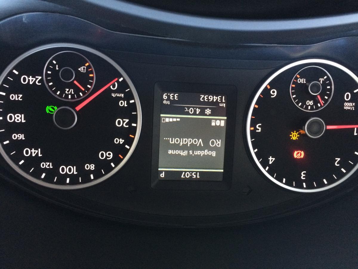

Este un 9w7 cu A2DP si stream info deci foarte ok. Nu stiu pairing cum se face la ala, al meu (vezi mai sus codul) stia sa se faca singur discoverable pt cateva minute de la pornirea motorului deci nu era problema cu Red MFD. dar la passat poti instala lejer ceasuri white sau color premium, fara chinuiala ca la mine cu immo si iti va arata si meniul telefonului. Merita si doar pentru asta crede'ma :)
Edit: poza de jos am atasat'o de pe iPad, nu pricep de ce se vede intoarsa..
