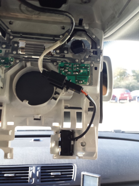

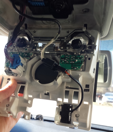

Eu am 2 microfoane pe masina. Unul in stanga pus in stalp si mai e unul, cred, in plafoniera sus. Masina abia am cumparat-o si doar la plafoniera am umblat si de asta cred ca problema este de acolo.Am facut test astazi, m-am conectat si functioneaza, insa erorile apar.

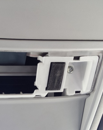

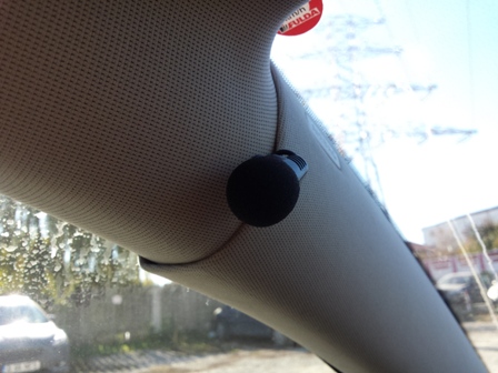

Fa-ne si noua poza la acel microfon de pe stalp. Cum arata suportul OEM?
Cum ajung acasa pun si pozele. Insa nu cred ca e vorba de conflict pentru ca si vineri erau la fel si nu aveam niciun fel de problema. Nu era eroare pe VAG. Cred ca am deranjat eu ceva in plafoniera.
Probabil mufa din microfonul din plafoniera
Cum ti-a spus si pronet
Eroarea se refera la conectica dintre telefon si HU, ce treaba are cu microfonul ?
Revin cu fotografiile. Am verificat mufa astazi. Totul pare ok. Voi cauta in dezmembrari un microfon sa vad poate e ceva problema de acolo. Voi verifica si fiecare fir cu un aparat de masura sa vad daca e continuitate. Nu reusesc sa imi dau seama.
