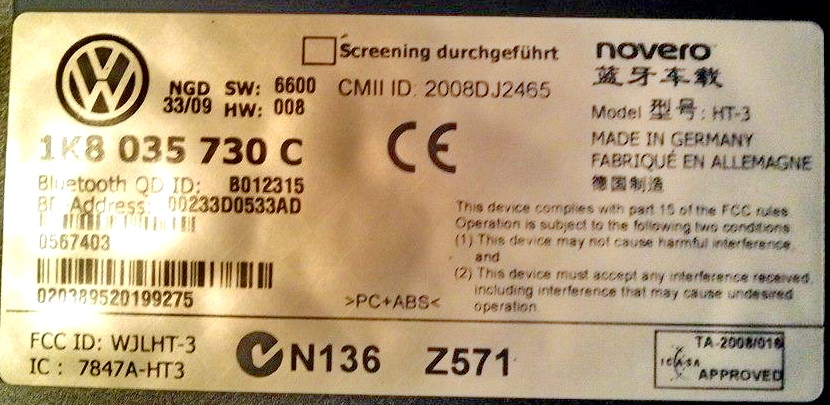

Buna ziua la toata lumea ! Sunt nou venit si v-as ruga daca ma puteti ajuta cu ceva sfaturi ! Nu  pot conecta  telefonul sub nicio forma la consola masinii ! Masina este vw passat model 2010 motor 2.0 combi cu 143 cp , are rns 510, comenzi pe volan si novero ht 3 1K8 035 730 C
bluetooth qd id b012315 N 136 Z 571
NGD SW 6600
33/09 HW 008
CMI ID 2008DJ2465
FCC ID WJLHT-3
IC 7847A-HT3
Cand apas butonul de pe volan se opreste sonorul, am incercat cu mai multe telefoane prin bluetooth dar nimic..... Va multumesc frumos !
daca VCDS si te pricepi, trebuie schimbata codarea modulului de BT - am postat de mai multe ori cum se face - si il dai pe vizibil - dupa care o sa te poti conecta

Eu dupa ce mi`am schimbat modulul cu unul Premium 3C8 .... a mers instant si am conectat la el Sony Z1, Samsung S3, S4, S5 , HTC One , HTC ButterfyS si au mers perfect cu softul original fara root si fara nici o aplicatie extra. Pe masina nu am codat nimic, inainte aveam 1K8, pur si simplu l`am scos, am pus 3C8 si a mers instant . iPhone nu am testat pt.ca le urasc, la mine in casa asa ceva... never ! :)))
3C8 xxx xxx - este cel mai versatil - este ok. Ca sa nu ai erori, sa functioneze in concordanta cu ce ai pe masina - trebuie codat.
Claudiu se refera la conexiunea cu modulele cu 5N0 xxx xxx
