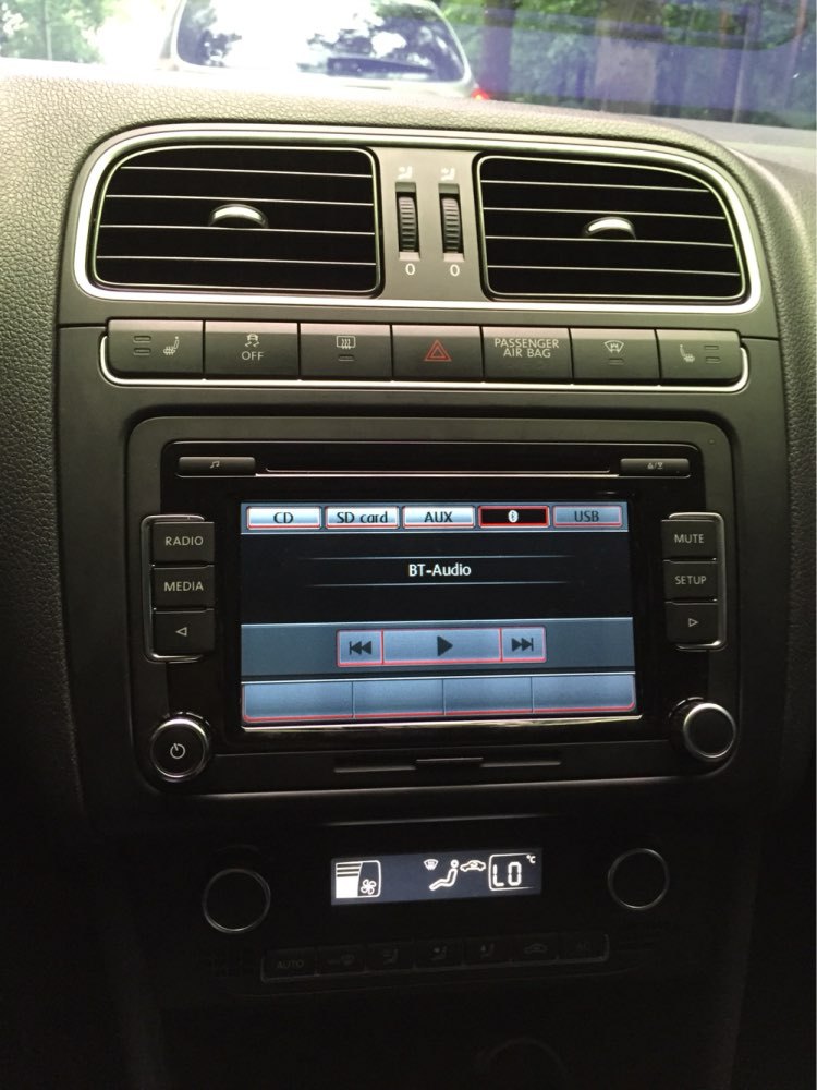

in alta ordine de idei pe HU nu ar trebui sa apara o iconita cu BT(ca in imaginea alaturata)?

Cea ce apare acolo este de la AD2P.
Si daca nu afiseaza pe BC, cum sa folosesti comenzile de pe volan? Poate doar butonul de telefon, si atat , sa raspunzi la apeluri.
poza de mai sus este de la un vw cu modul BT-1K8 035 730 D...chiar sunt curios daca o sa zica ceva pe HU(tot Delphi si cel de mai sus).
