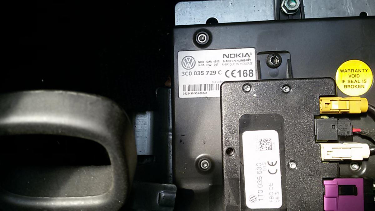

Buna am o intrebare am achizitionat un passat b6 2006 cu bluethooth modul 3c0 035 729 c si adaptor cred 1T0 035 530 problema ca nu se conecteaza la el telefonul imi da error communicate with VW UHV LOW si cand il pun pe visible dupa ce ies de pe vcds se pune din nou pe invisible stiti care este problema ?
post-155264-0-71483300-1438858108_thumb.
Nu stiu care e problema, dar banuiesc ca folosesti un telefon incompatibil.

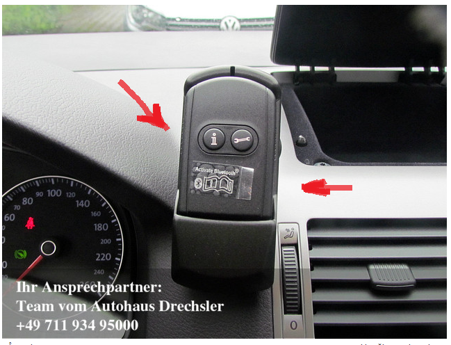

Am un passat din 2010 cu RNS310 si nu ma pot conecta la bluetooth-tul masinii, cica am nevoie de acea cutiuta din imagine(precizez ca am suportul fixat pe bord)si din pacate nici macar nu stiu cum sa o caut.......ma poate ajuta cineva ?
post-156616-0-80841100-1438874571_thumb.
Modificat de olimpium
se cheama adaptor bluetooth.
si unde as putea gasii ? nu mai stiu pe unde sa caut...........s-au spune-mi cum as putea sa ma conectez fara acel adaptor bluetooth.
fara el ? codezi fara cradle, BT activ - am scris de multe ori, cititi un pic in paginile anterioare
D-nul Florin , da-mi te rog un reply la ce ai scris in paginile anterioare ca sa citesc si eu in detaliu ca nu am gasit exact unde ai postat tu.mersi
codeaza cu 412120
