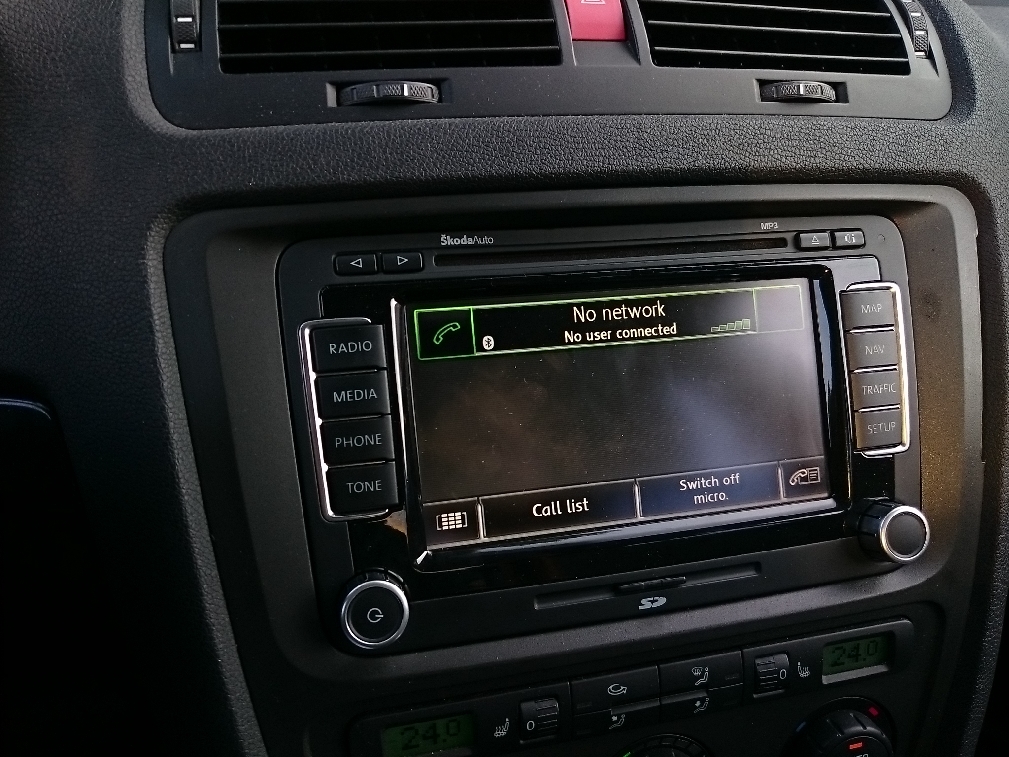

Postez si aici, poate s-a mai lovit cineva de problema mea.
Am o Octavia 2 pre-facelift cu modulul din poza ( 1Z0 035 729 ) si RNS510 (Columbus, varianta Skoda)
Totul functiona perfect pe iOS cu un iPhone 5.
Mi-am schimbat telefonul cu un Sony Z3C, iar acum nu imi mai afiseaza reteaua si agenda pe RNS.
Pot vedea insa lista de apeluri efectuate si pot apela. La intrarea apelurilor apare numele apelantului.
Pe Maxidot imi arata agenda, dar e mult mai enervant de scrollat prin ele.
In rest conectarea e ok, functioneaza totul cum trebuie.
Am avut Android 4.4 si am trecut la 5 si nicio diferenta.
Am incercat sa dau reset la RNS si sa refac conexiunea BT, dar nu s-a intamplat nimic.
Nu stiu care e corespondenta modulului pe VW sau cum imi dau seama ce varianta e (B, D, etc)
Vreo idee?
Modificat de n0iz3
Modulul tau e 1Z0 035 729 fara sufix. Daca e sa ma iau dupa wiki-ul de la RossTech, e urmasul lui 1Z0 035 729-B, pe care l-am avut eu. Nu poti sa fortezi de pe RNS recitirea agendei? Cu alt telefon face la fel?
Pe RNS îmi zice telephone book not available, nu am opțiune de update. Ecranul RNS arata asa:
Din pacate nu am idee ce se intampla. Cu alt telefon (altul decat cele doua de care ziceai pana acum) functioneaza?
