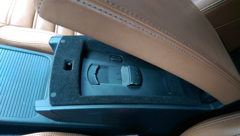

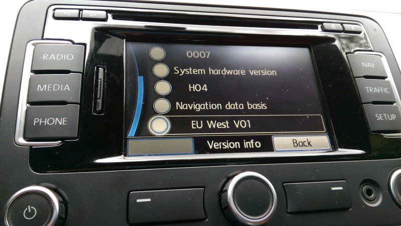

Salut baieti. Acesta este primul meu post aici si sunt proaspat posesor de Passat Cc (2011). Am fost personal si mi-am cumparat masina din Germania acum cateva zile si de cand m-am intors stau pe forumul acesta si incerc sa-mi cunosc masina mai bine. Sunt extrem de incantat de masina si as avea nevoie si eu de sfaturile voastre, pentru ca, recunosc, desi am citit sute de pagini aici, inca nu m-am prins cum sa-mi rezolv niste neclaritati.
Cred ca am RNS310 pe masina si este pregatit pentru conectarea la telefon, insa butonul de phone atat de pe volan cat si cel din RNS310 au functia de MUTE la muzica. Am atasat cateva poze cu ceea ce am pe masina si as dori sa ma indrumati voi mai departe, ce-mi mai trebuie pentru a-mi putea folosi telefonul. M-am uitat sub ambele scaune si nu am nimic acolo, vreun adaptor, doar adaptorul din cotiera.
Va multumesc si astept un raspuns!
O zi frumoasa!
