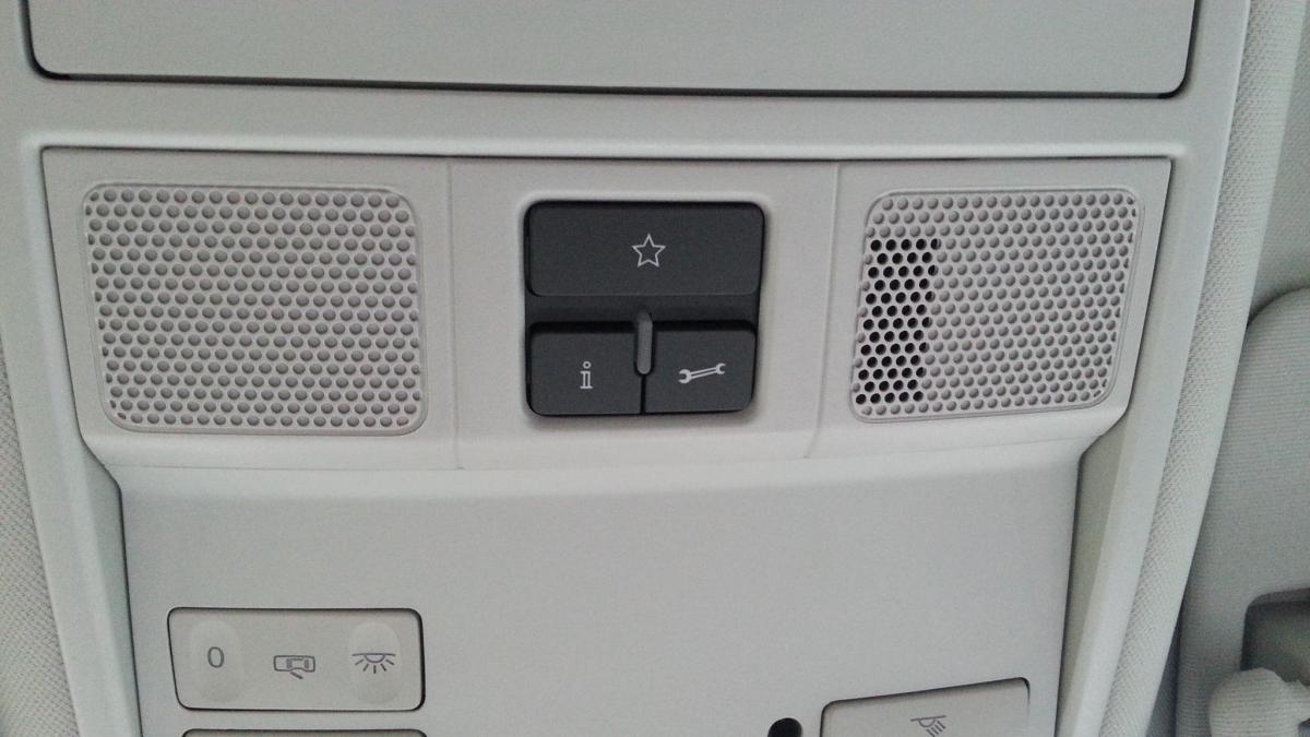

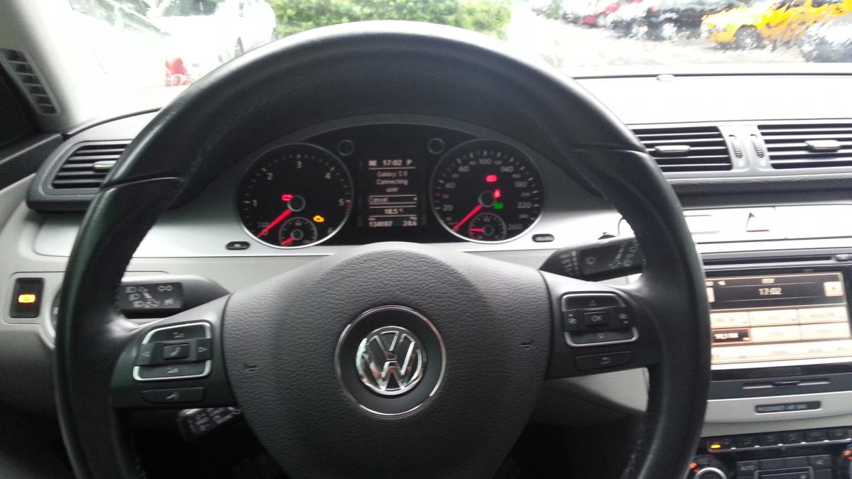

am reusit conexiunea cu un Nokia model vechi si cu Samsung S2 ... dar nu reusesc cu Samsung Galaxy S3 :(
stie cineva de ce ?

deoarece modelul tau de BT, merge numai pe Rsap - cauta o aplicatie pe Android, care sa faciliteze aceasta conexiune, daca altfel nu iti merge.
