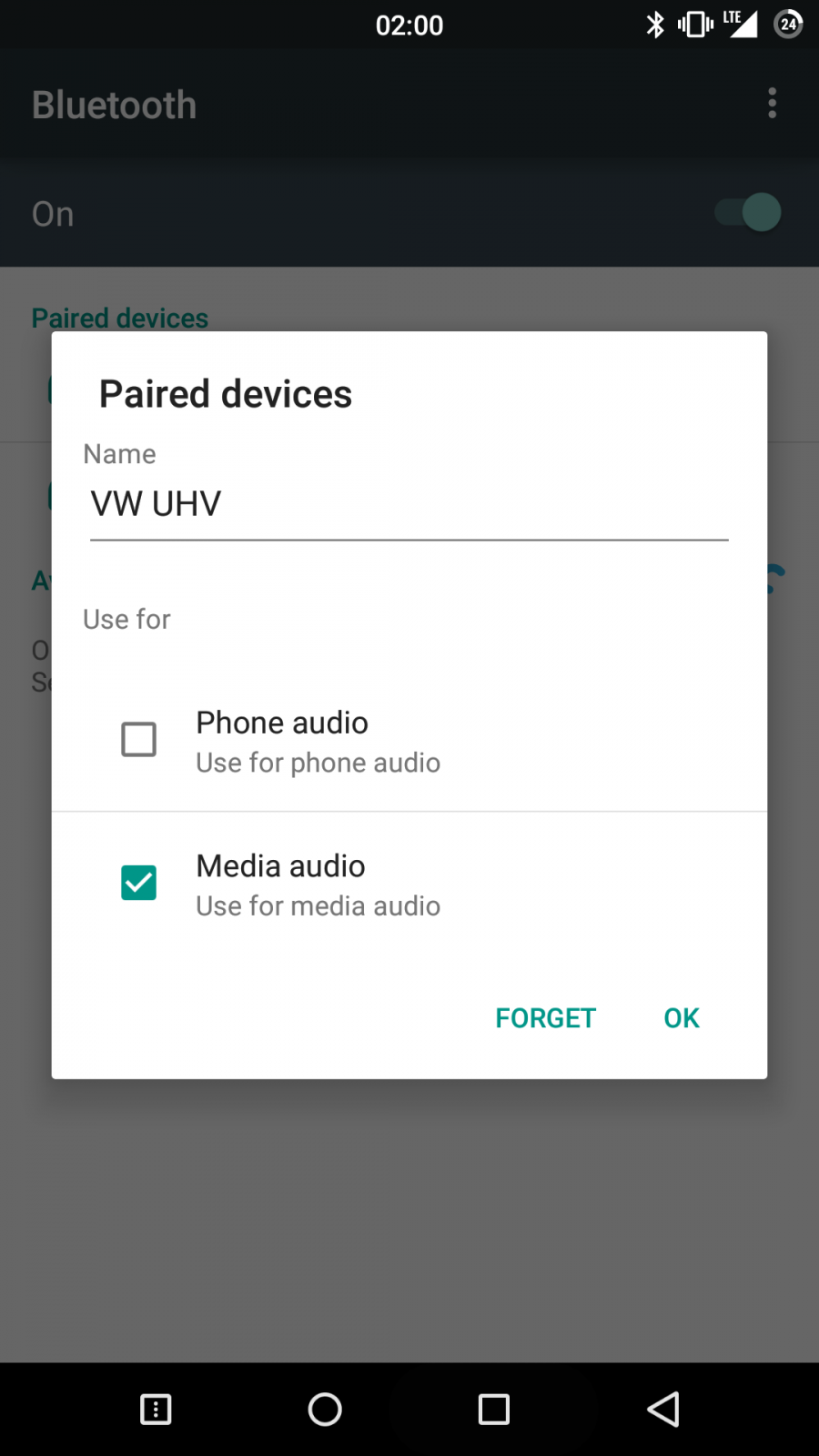

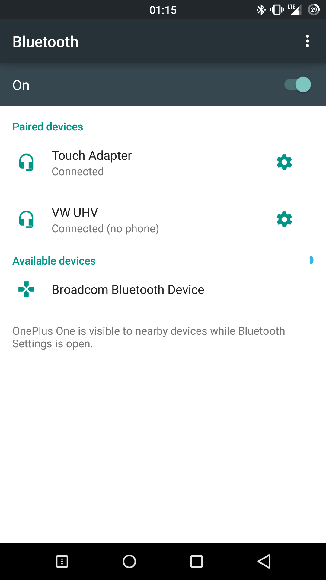

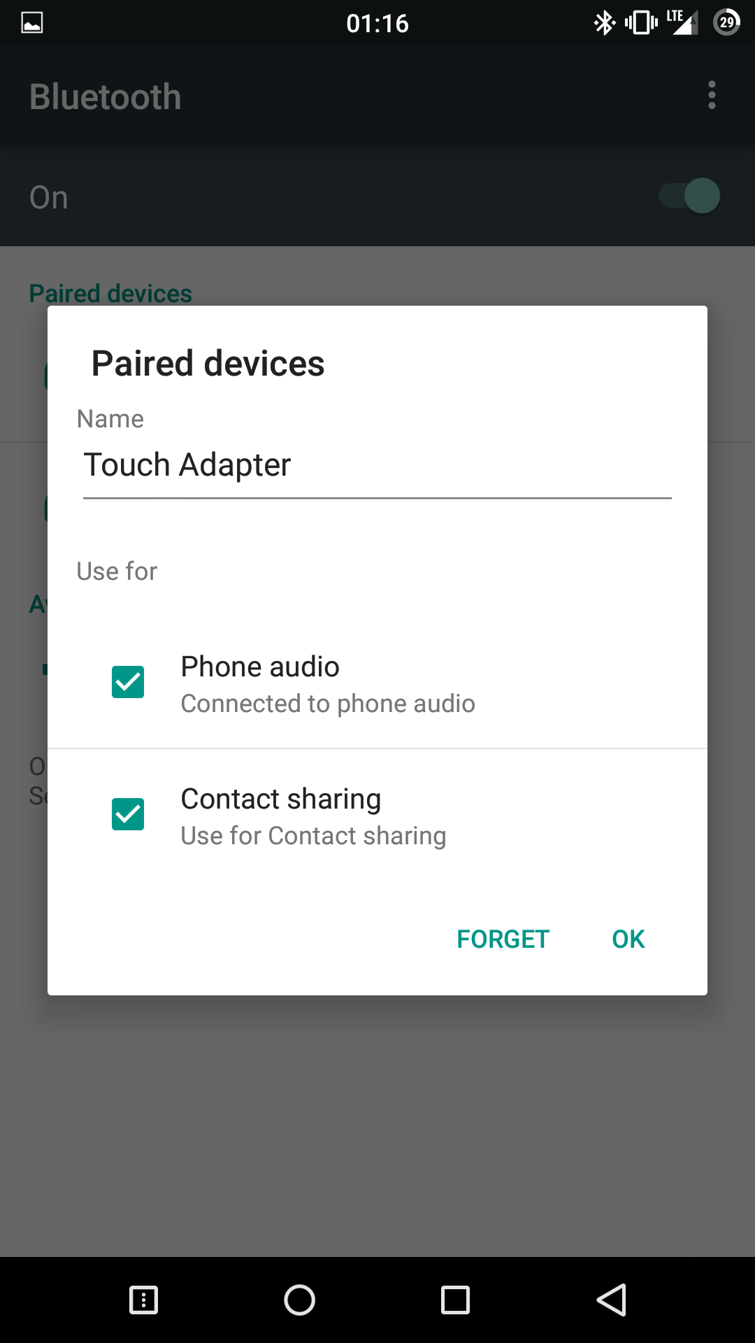

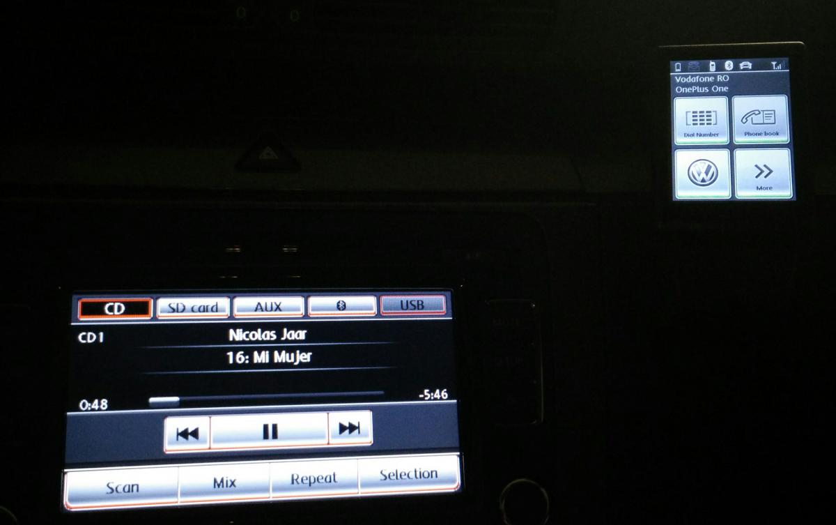

Am reusit sa rezolv cu o codare 512120 si setari din telefon sa ma conectez in acelasi timp pe VW UHV si touch adapter(3C0051435TA),  touch adapterul il folosesc pentru functia de telefon iar conexiunea cu VW UHV pentru streaming audio si funcționează perfect!
post-85953-0-70027400-1431471693_thumb.p
post-85953-0-87881300-1431471709_thumb.j
Modificat de petro.ionut
