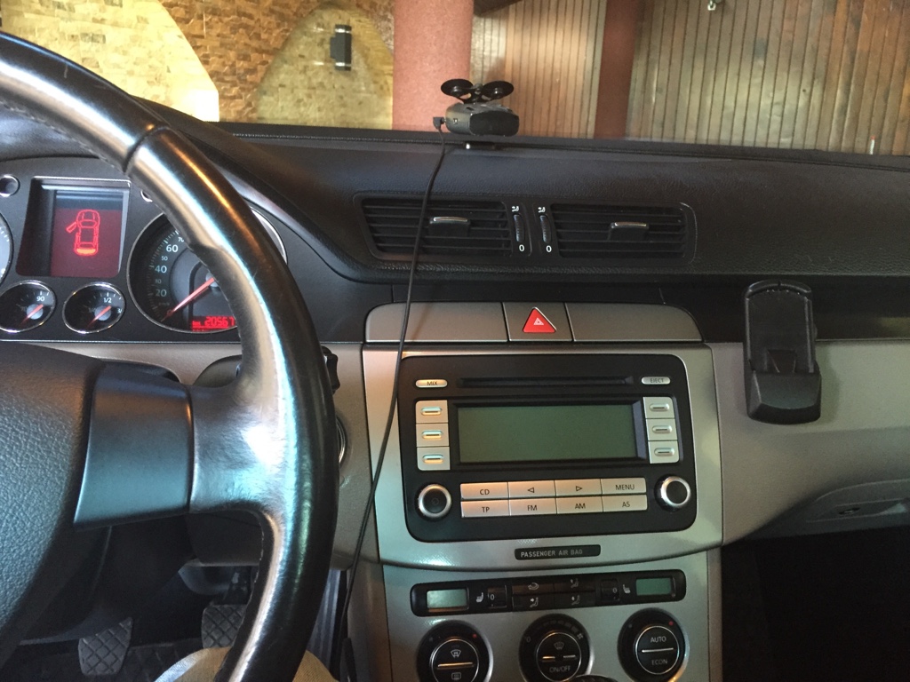

Salut! Am cumpărat zilele astea un Passat B6 din 2007. Am pe bord adaptorul BT din imagine. Sub scaunul pasagerului am un modul Nokia. In bord am un radio-CD normal fără MP3. E un RCD310 cred. Ma poate ajuta cineva sa setez BT-ul?
Ce anume sa setezi la el? Cum te sui in masina il cauti din tel. Daca nu merge il pui activ din vcds si eventual dai clear la conexiunile vechi. Functie de modulul instalat vezi cu tel se pupa. Vezi pe ross tech sectiunea retrofit ce tip ai si ce suporta-rsap etc.
Pentru moment nu ai ce seta.
In primul rand iti trebuie un adaptor 3C0 051 435 PA sau un adaptor 3C0 051 435 TA.
Dupa cum se vede in poza, suportul (nicidecum adaptorul) pentru el il ai in bord deja.
Abia apoi poti seta din VCDS.
LE:
Acela este un RCD 300. :)
