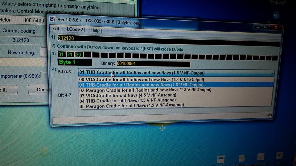

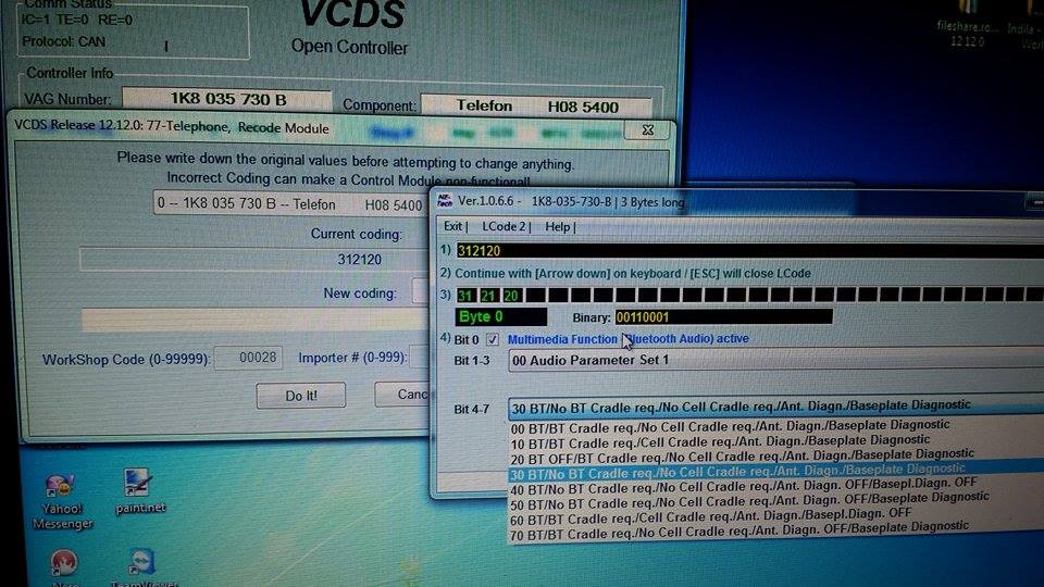

Am (cred) si eu un modul antic de BT (1k8035730B din ce vad la 77-Telefon) cu un RNS 510 si cradle pe bord caruia ii lipseste adaptorul cu cele 2 butoane. M-am tot jucat cu VCDS-ul prin setarile de la Long Coding, dar nu stiu care sa o aleg. De asemenea din adaption am activat bluetooth visibility. Dar tot nu il gasesc cu Samsung S4 (Bluetooth v4.0, A2DP, EDR, LE, apt-X) la cautare. Din ce am citit nu o sa afiseze mare lucru pe RNS/BC, dar nici macar nu il pot conecta.
Atasez 2 poze cu ce am disponibil in long coding, poate ma puteti ajuta. Mersi

30...40...50...
30 l-am selectat si eu azi, si tot nu l-am gasit. Mai este alta setare de facut in afara asta + bluetooth visibility on ? Oricum o sa incerc si cu celelalte 2. Mersi
Ratesh20 - din a doua poza selecteaza 40. Salvezi si inchizi modulul, opresti masina si scoti cheia. Si apoi pornesti motorul, BT este vizibil doar 1-2min. Apoi trece in modul invizibil. Daca mai ai intrebari da-mi pm si te ajut. Vezi ca am postat un coding cateva posturi mai sus, este valabil si pentru tine codingul ala.
nu, alta nu mai este. II dai pe vizibil dupa aia si il cauti cu telefonul.
Multumesc baieti. O sa incerc mai spre seara din nou.
Modificat de raresh20
Am reusit intr-un final. L-am setat pe 40, am oprit motorul, l-am pornit si am gasit VW UHV. S-a imperecheat fara cod de siguranta. Merge sa redau si muzica de pe telefon pe sistem, merge si telefonul. Nu apare nimic pe RNS, dar suna in boxe cand sunt apelat si pot raspunde/inchide de la butonul cu telefon de pe volan. E mai mult decat suficient. Mersi pt ajutor
