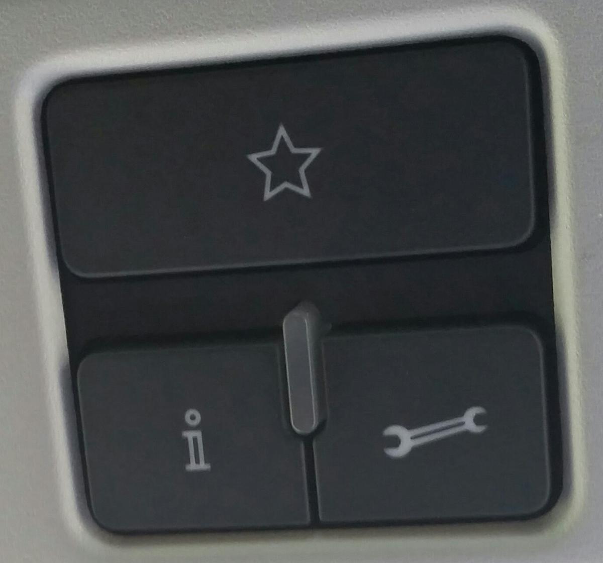

Salut!
post-21162-0-66471400-1428053328_thumb.j
Știe cineva cum se poate sau dacă se poate schimba funcția butonului cu steluță, de la plafonieră?
Acum închide apelul.
Celorlalte două am reușit să le schimb numerele care sunt formate la apăsarea lor.
NU se poate schimba functia.
Asta trebuie să facă, să închidă apelul?
Modificat de MacGyver
Si sa activeze comanda vocala.
