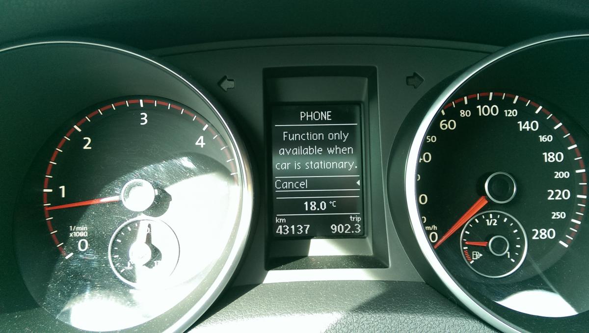

Am si eu o mica problema. De azi dimineata nu mai pot sa conectez telefonul(htc one) la bluetooth-ul masinii. Imi da aceasta atentionare chiar dc stationez sau merg. Am oprit masina, am scos cheia din contact, am dat resetare din fabrica si nimic...habar n-am ce are. Folosesc destul de des si azi e prima data cand se intampla. Are cineva vreo idee?
post-110474-0-08312400-1427033978_thumb.
Nu poti schimba intre meniuri - e o chestie by default - ptr siguranta. Acea protectie stiu ca se poate scoate - cel putin la audi o puteam modifica din 5F si seta limita la o valoare de 180-200km/h nu la 5km/h cat e standard. La vw si skoda nu am gasit unde se scoate acea protectie de accesare a meniurilor din convenience sau alt meniu.
Nu citisi ca-i da eroare si daca stationeaza?
Trebuie vazut daca nu cumva in ceasuri apare info eronata de viteza.
my bad. Nu am citit atent. Da, posibil sa nu citeasca corect viteza in cazul asta sau sa fi ramas "agatat" - sa incerce si o decuplare a bateriei.
sau unitatea de infotainment receptioneaza o viteza diferita de cea de 0 in stationare.
Eu pot sa conectez telefonul si in mers, nu numai in stationare.
Incearca sa resetezi unitatea de bluetooth.
