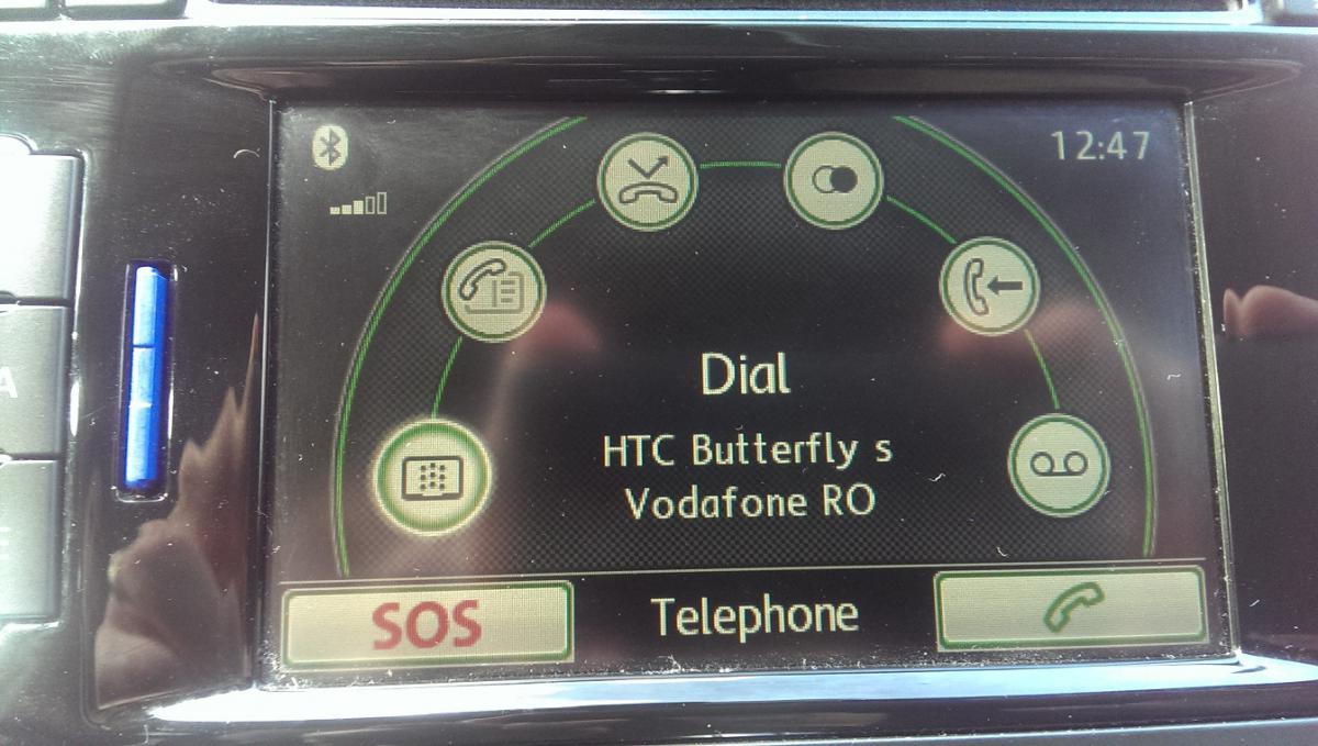

Dupa ce mi`am schimbat modulul, am luat unul Premium de la Robert de aici, acum imi conectez telefonul direct la modulul bluetooth premium, touch adapterul nu`l mai folosesc.
Modulul premium l`am conectat diferit la telefon, in sensul ca de pe MFD am dat search phone, am gasit telefonul si l`am conectat .
Acum imi apare agenda si call logs pe MFD, pot folosi comenzile de pe volan si PTT, iar dupa update la RNS310 la versiune 0357 imi apare meniul de phone pe navigatie, apare agenda si tot acolo, Touch Adapterul nu`si mai are rostul.

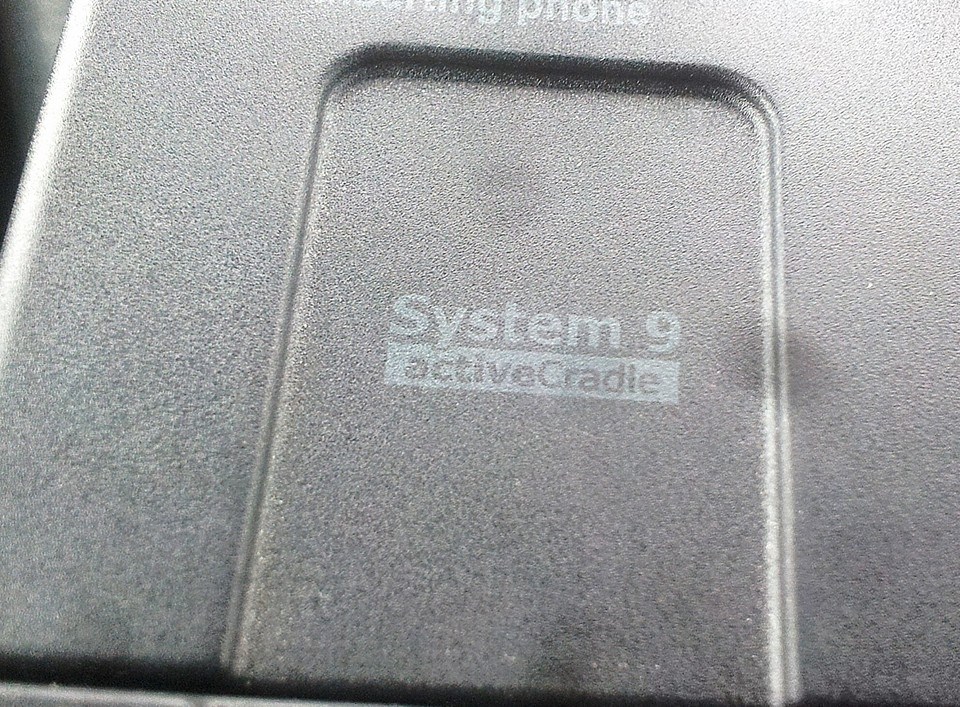

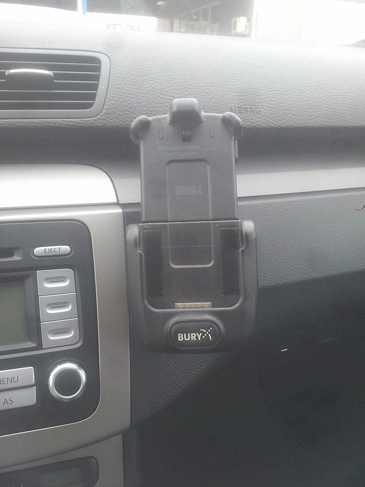

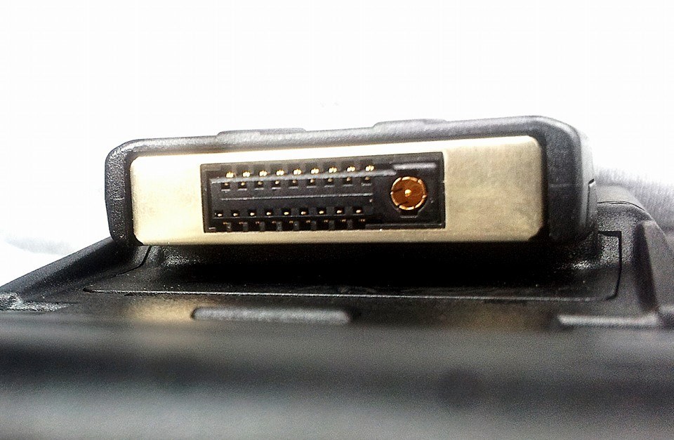

Am nevoie de putin ajutor va rog ... combinatia "talpa din bord" + adaptor Burry pt Iphone 4/4S + Iphone 4S + modul cu codul 3C0 035 729 E + fara comenzi pe volan + Passat B6, 1.6 FSI, 2007 este buna?
Am activat BT din telefon, cauta si nu gaseste nimic ... nu fac bine ceva sau nu sunt compatibile componentele descrise mai sus?

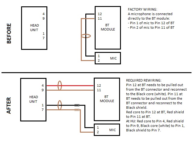

Pai tocmai ce am spus ca am terminat de tras cele 2 fire intre Bluetooth si RNS.
E vorba de alte doua? Cand spui codare la ce te referi mai exact?
Mi-am montat si eu claburile ca in document (sper). Cert e ca dupa montaj am erorile de mai jos si nici nu se aude in difuzorul din stanga...
E ceva in scurt sau tine doar de codare?
 Address 77: Telephone       Labels: NoneControl Module Part Number: 3C8 035 730 E    HW: 3C8 035 730 E  Component and/or Version: Telefon       025 0983           Software Coding: 020000000100000000000101            Work Shop Code: WSC 00000 000 00000              ASAM Dataset: EV_UHVPremi 002709 (SK46)                      VCID: 254BEF4D24FA2713 Faults Found:9457427 - Negative output audio channel for speech/telephone          B104F 13 [009] - Open Circuit          Confirmed - Tested Since Memory Clear             Freeze Frame:                    Fault Status: 00000001                    Fault Priority: 4                    Fault Frequency: 1                    Reset counter: 172                    Mileage: 153774 km                    Date: 2064.14.31                    Time: 19:28:099458193 - Control Module for Cellular Telephone            B1052 14 [009] - Open or Short to Ground          Confirmed - Tested Since Memory Clear             Freeze Frame:                    Fault Status: 00000001                    Fault Priority: 4                    Fault Frequency: 1                    Reset counter: 172                    Mileage: 153774 km                    Date: 2064.14.31                    Time: 19:28:0913636352 - Control Module Not Coded          U1013 00 [009] - -          Confirmed - Tested Since Memory Clear             Freeze Frame:                    Fault Status: 00000001                    Fault Priority: 4                    Fault Frequency: 1                    Reset counter: 172                    Mileage: 153774 km                    Date: 2064.14.31                    Time: 19:28:09
Am rezolvat problema... Am remufat cablurile cu pini specifici mufei si problemele au disparut

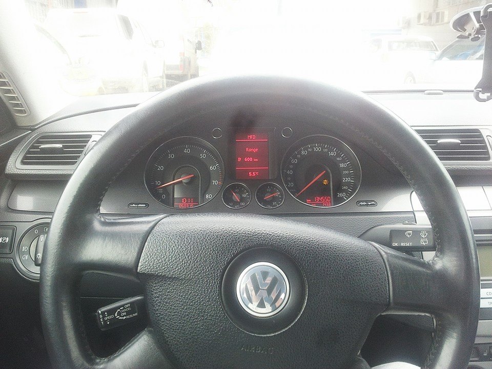

Ce se intampla daca instrument cluster-ul meu pare stupid, in sensul ca nu are bord computer, nu pot vedea nici macar consumul instantaneu, cu atat mai putin un meniu plin cu optiuni...
Nimic. Echivalent cu nu ai maxidot.
