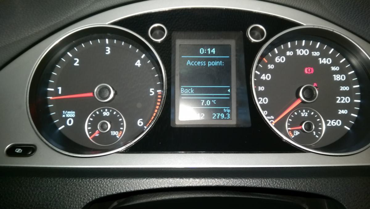

Am un RNS310 Premium montat din fabrica cu tot cu tastatura fold pe Passat 2010. Conectarea telefonului la bluetooth prin Remote SIM a fost foarte usor de facut (HTC M8), a download-at agenda telefonica fara probleme (Stiu ca nu o sa pot vedea contactele salvate pe Google, nu e o problema) ... In schimb nu reuresc sa activez BT-audio si nu stiu sa folosesc modem-ul pt date.
1. BT-audio este inactiv in meniul Media, am cautat prin telefon nimik. Am incerca sa redau o melodie si sa caut in meniul telefonului un mod de a o trimite catre modulul masinii, daca o transfer nu este permis.
2. Modemul de date imi cere un Access Point dar nu am cum sa-l scriu ... cum as putea sa-l scriu

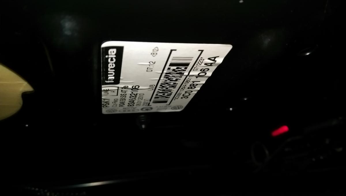

... Nu stiu, am vazut cablajele dar nu stiu cum sa-l demontez, tot ce se vede este un stiker sub scaun, nu-mi dau seama unde este scris modelul,  ti-am atasat poza, poate o deslusesti tu :)
post-145707-0-99856600-1425165613_thumb.
Cauta sub acea bucata de material prinsa pe mocheta. Ala ce ai pus tu este codul scaunului.
Ar trebui sa fie 3C8 035 730 D / E . Numai la aceste module ai meniul de acces point postat de colegul in a 2-a poza .
Al Bundy stiu ca o sa zici ca sunt total neandemanatic, am incercat sa scot materialul de sub scaun dar nu am gasit cum, tot ce vad este cablajul care merge sub scaun dar nu imi dau seama cum sa-l demontez pentru a ajunge la modul. Cu scaunul pasagerului ridicat la maxim este inca foarte greu sa vad cum vine montat materialul care acopera modulul, se vede doar mecanismul care ridica scaunul, cablajul care duce sub scaun iar de jur imprejurul cablurilor este un material care arata ca panza de sub scaune. Probabil este modelul de care spunea colegul skodita100  ...
Sub scaunul pasagerului se poate vedea ca nu prea s-a umblat, pare ca din fabrica. Cel care a avut masina de noua inaintea mea habar nu are, nu l-a folosit niciodata (este o persoana mai in varsta).Profilele de pe BT eu le-am creat inainte telefonul era oprit din meniu, se vede ca pe cel care a avut masina inainte nu l-a interesat deloc sistemul.
Tragi in sus de acea spuma, nu e mare folozofie. Incearca sa bagi degetele sub ea si ridici. Ai grija sa nu brsuchezi prea tare. Daca reusesti, modulul il extragi usor prin impingerea in lateralul respectiv (este un fel de sanie). Sa ai spor!!
Colegu, modulul este pe/in podea si este acoperit cu un suport din celeloza gri inchis. Poate fi panzat sau nu.
