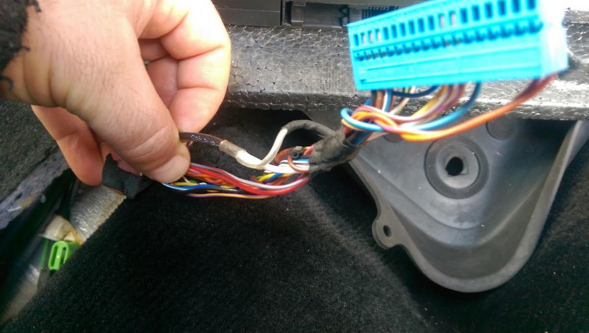

Am facut o poza conectorului cu pricina. Acel cablu negru evidentiat i poza este cel de antena gsm (asa cred eu). Ma gandesc sa-l modific si sa-i pun o mufa fakra, astfel incat sa ma folosesc de antena, la noul modul. Voi ce parere aveti? Si inca ceva... Am inteles din ce am citit pe forum ca mai trebuie adaugate inca 2 conexiuni pentru a functiona pe boxele din dreapta... Mult'am mult

nu ies firele alb si negru din el ? ...daca da, vezi ca ala e cablul de la microfon
Corect Florin. Acela se pare ca este cablul de la microfon. Atunci cel de GSM pe unde o fi??? Ca de la antena de sus pleaca...
atentie la ce culori iti pleaca de sus....
daca ai citi cu atentie posturile, poate ti-ai da seama ca e posibil sa nu ai antena gsm, ci doar gps si radio. asa cum am mai zis, sunt 3 tipuri de antene, radio, gps, si gsm. posibil sa ai una sau doa sau toate 3.
Nu ma trage de urechi asa tare.... Am citit cu mare atentie si am inteles ce spui, dar cnf specificatiilor antenei mele, aceasta are gps si gsm. Antena de radio, stiu ca este in alta parte, adica pe geamul lateral spate. Daca gresesc va rog sa ma corectati.
