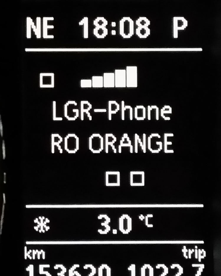

In cazul meu am urmatoarea problema si as fi curios daca s-a rezolvat: in ecranul Phone de pe BC nu sunt afisate corect iconitele de bluetooth, imi apar 3 patratele in loc de iconite (am ceasuri de CC alb-rosii).
NU ai ce rezolva, modulul e muult mai nou decat ceasurile masinii, la fel e si la mine, nu este rezolvare pentru asta.
Mi-am facut si eu upgrade ieri de la 5N0035730B la 3C8035730E si pot confirma aceiasi problema legata de afisarea iconitelor. Inteleg ca nu are leac...

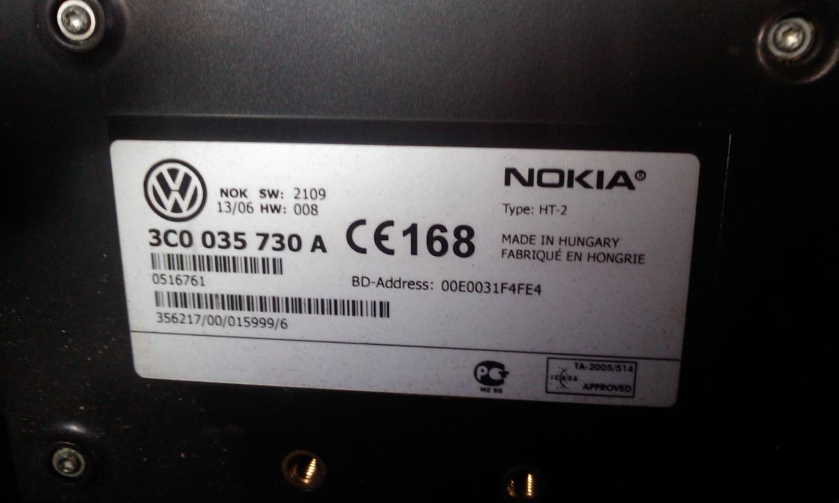

Buna ziua baieti,
am dat nas cu o problema si nu-i gasesc rezolvarea:
am folosit un timp telefonul vechi (cu windows 6) si toate functionau normal.Intram in masina si aveam control asupra agendei din telefon,sunam si primeam apeluri care se auzeau in sistemul audio din masina,in mare totul normal.
Am luat un telefon nou cu windows 8.1 si nu pot nicicum sa-l conectez .Am gasit ceva informatii cum ca WP8 ar avea ceva probleme de firmware in  ce priveste bluetooth-ul.OK....dar am reusit sa imperechez noul tel cu o tableta,dar nu cu masina.
Tel. vede "passat" -ul dar Passat-ul nu-mi vede telefonul .Am incercat din nou imperecherea masinii cu telefonul vechi si se poate face.E posibil sa trebuiasca sterse din imperecherile existente in memoria passatului?Nici asta nu am gasit cum as putea s-o fac,sa-i elimin din imperecherile anterioare.
ca sa te putem ajuta, posteaza ce cod are modulul tau de BT.
i-am facut o poza.dar nu inteleg ce importanta ar avea ca se "pupa" cu win6 si cu win8.1  nu.
sau sa fie nevoie de "curatenie" la dispozitivele pe care el le-a memorat...
