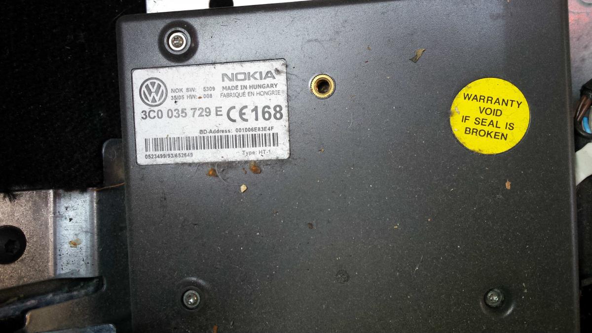

  • Administrator
Un controler/modul bluetooth produs de Nokia. :)
