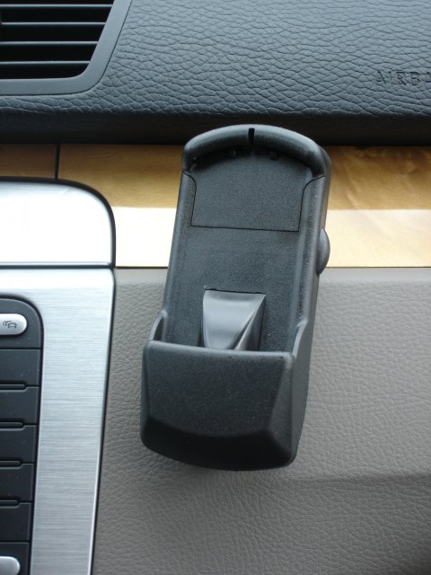

Masina mea Passat B6 , An fab.12/2008 model 2009 afisaj bord lumini albe,este dotata cu urmatoarele componenete:
-VW RNS510 MFD3 LED VERSION Q 2014
-Interfacebox FSE Telefon Steuerteil Nokia 1K8035730B
-Original VW Bluetooth Adapter - Pairing Modul 3C0 051 435 PA care este introdus in suportul de telefon de pe bord.vezi foto Aufnahme (Basisplatte)
si functioneaza perfect cu Samasung Galaxy S3 LTE,pot asculta si muzica,dar nu pot efectua apleuri decat ,  de pe telefon.Cand apas pe tasta Telefon de pe RNS 510 nu imi apare tastatura ptr a pute apela ci doar intra pe mute.

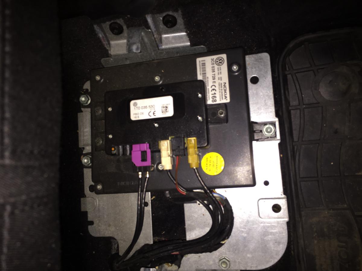

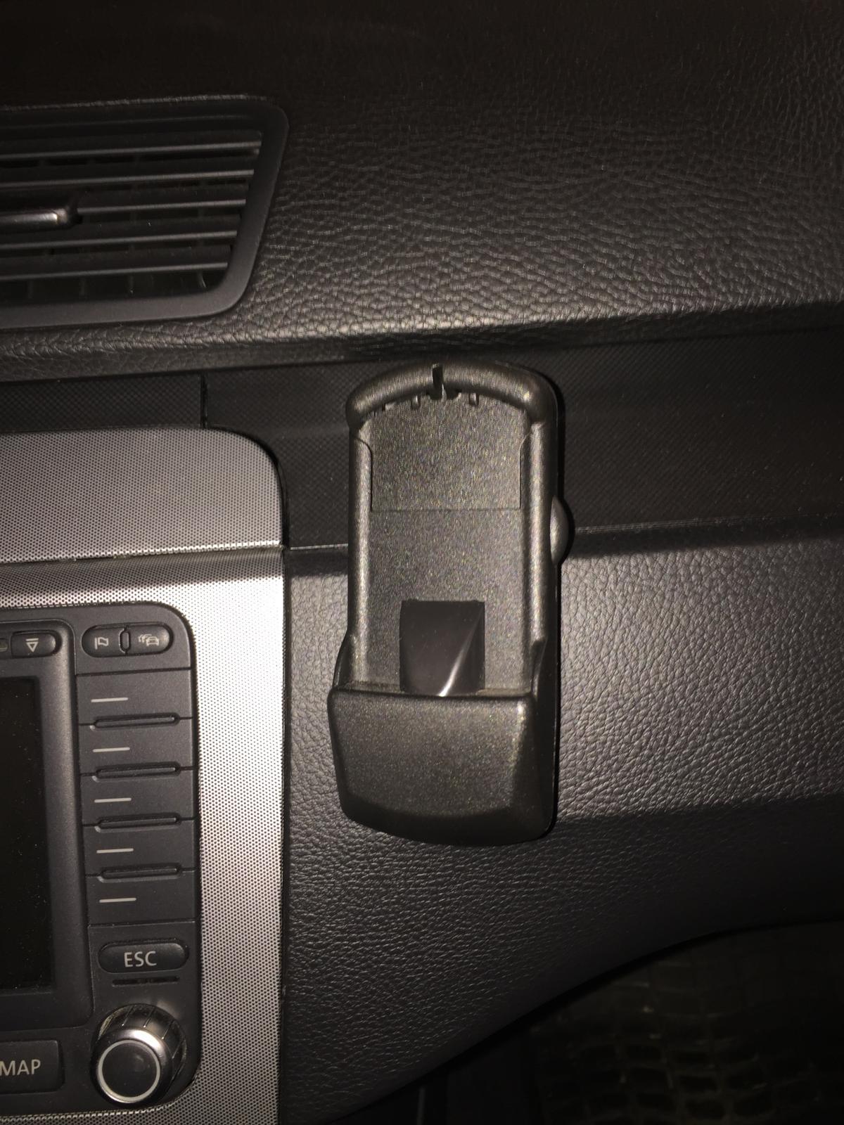

Imi poate spune si mie cineva ce sunt chestiile astea din poze? Cum se folosesc? Passat b6 2006 cu o navigatie rns mfd2 cu CD...multumesc
post-109386-0-03326200-1421490316_thumb.
post-109386-0-11920900-1421490658_thumb.
Ai acolo un modul de bluetooth cu un amplificator de antena deasupra si in cealalta poza un adaptor pt telefon, se subintelege la ce se folosesc..
si cum as putea sa le folosesc? ai vreo idee?
Iti trebuie adaptor care are si functie de suport de telefon se aseaza in pregatirea de telefon din poza 2, te ajuta la pairingu dintre modul si telefon.
