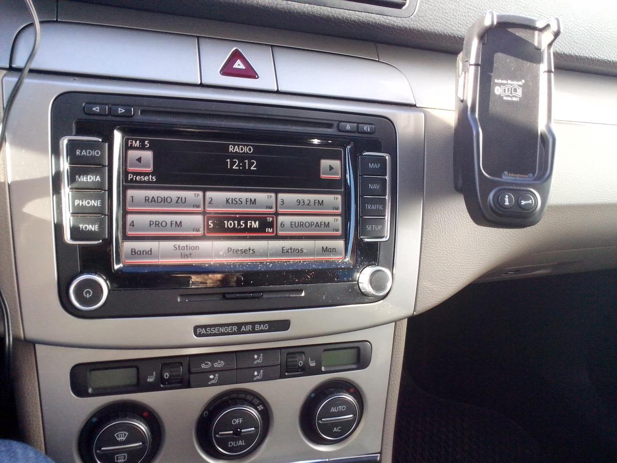

Buna ziua. Am si eu o problema cu conectivitatea tel prin BT. Am o unitate Rns 510 sw-version 4020 si suport de tel nokia prin care foloseam BT. Azi tel nu a mai vrut sa se conecteze cand sunam la ceva nr. ( BT activat, conexiunea stabilita) si nu stiu de ce am schimbat din tel, numele dispozitivului (inainte era VW UHV si acum l am facut vw passat). Acum tel nu se mai conecteaza deloc cu dispozitivul BT. Zice ca nu se poate conecta din cauza unui cod pin sau parole incorecte. Cod pin am folosit la prima conectare a tel cu disp, dar acum nu imi mai cere nicaieri. Am un tel Alcatel cu android. Oare cum pot rezolva problema?post-54981-0-94280800-1417687969_thumb.j
Modificat de aaandrei81
incearca sa stergi conexiunea din tel si sa refaci.
