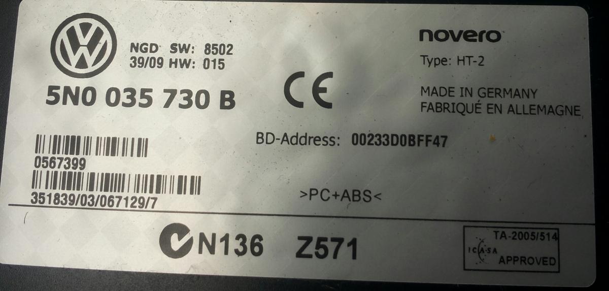

Va salut.Am un prieten cu golf 6 modulul bluetooth din poza si nu stie nici cu ce telefoane este compatibil nici procedura de conectare.Ma puteti ajuta .Multumesc.In bord are un 510.
post-13310-0-68488900-1415446100_thumb.j
cu telefoanele care suporta Rsap
undertacher2001
Adica din ce am citit gama nokia si blackberry?Iar despre modalitatea de conectare imi puteti spune?Trebuie descarcata vreo aplicatie pe telefon?Multumesc.
sunt multe modele care stiu de Rsap.... Android, etc.
citeste aici, ai si procedura de pairing http://www.myturbodiesel.com/wiki/bluetooth-faq-for-vw-golf-jetta-jsw-9w2-9w3-9w7-modules/
in principal, sa ai BT-ul descoperit si vizibil la telefon, dupa care il cauti din telefonul masinii. Le imperechezi, bagi codul dat de masina, in telefon... si daca sunt compatibile, o sa se conecteze

Florine, din fericire ptr mine s4 mini s-a conectat....o problema insa:nu poate incarca cartea de telefon( unable to load phone book)Vede ca sunt 134 de numere dar nu le incarca.Ai vreo idee ce pot face?
Copii, am o mare problema. Astazi am cumparat Un s5 mini dual sim. Maina mea il vedette, insane spun can este incompatibil. Nu am access la root. St it vreo metoda de a activa rSAP la tel samsung, ???
hmmm, ciudat, s4 mini are rsap, doar nu au inceput sa scoata iara? numa ce au reintrodus in s3 parca, odata cu android 4. incearca cu http://www.medieval.it/bluescan-pc/menu-id-72.html, sa vezi daca are SAP, si relateaza te rog rezultatul :).

instalezi acel programel, bluetooth network scanner, imperechezi tel cu compul si deschizi aplicatia, care iti arata ce profiluri de bt stie telefonul. eu am s4 mini si are sap. dar nu am unde sa testez daca merge cu modulele de vw. e mai complicat la dual sim, fiindca trebuie sa alegi un sim la care sa se conecteze, nu poti sa folosesti ambele simuri prin sap, si e cam sucks...., mai bine schimbi modulul cu un hfp, daca vrei dual sim.
Fhp? Detaliaza. Ce email ala? Da Un cod, Un producator. Ala cu wifi?
HFP - hands free profile ... nu cum ai acum, limitat de conexiunea remote sim.
poti opta pentru unul din gama 3C8 035 730 A, B....  sau  7P6 035 730J, K, L, M......
