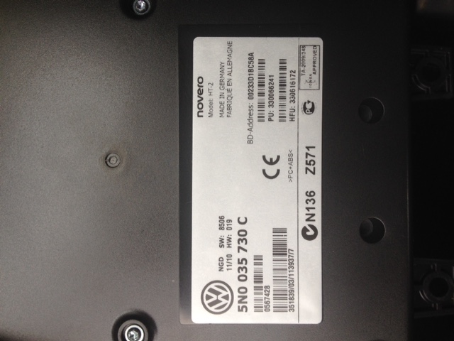

Am revenit cu codul de sub scaun:
5n0 035 730 c... La mai multe nu ma pricep...deci de aici, ce pot sa fac sa fac pairing cu iphone?
Merci
Este un modul Premium care merge pe Rsap - Remote Sim.... nu stie sa faca pairing cu Iphone... cu HTC - verifica, exista unele programe care se pot instala pe Android, ca sa il faci sa lucreze.... e posibil sa mearga si la al tau....

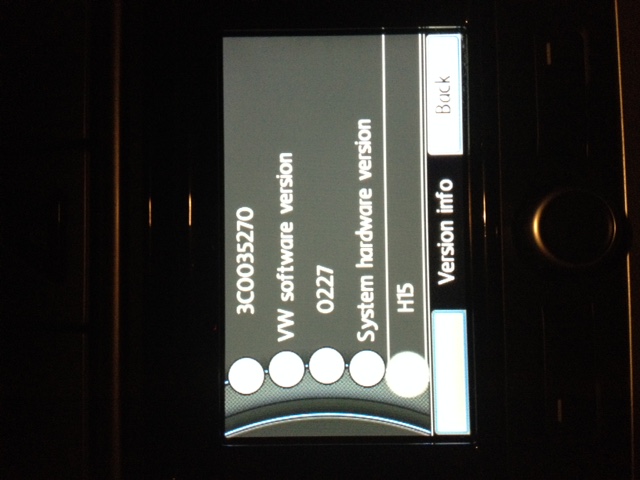

Mi-am cumpărat recent un Passat din Germania și sunt foarte mulțumit de mașină. Am o singură problemă pe care n-am reușit s-o rezolv:
Sistemul RNS310 refuză orice smartphone aș încerca să conectez prin Bluetooth. Practic, în răstimpul celor 3 minute de la pornirea motorului cât sistemul caută smartphone-uri, el găsește orice smartphone cu bluetooth activ și vizibil aflat în interiorul mașinii. La încercarea de conectare, însă, îmi apare pe display-ul mic din bord mesajul "Mobile phone is not compatible". E clar ca lumina zilei că problema e de la sistem pentru că am încercat cu 13 - 14 telefoane diferite și mesajul e același.
Telefoanele pe care le-am încercat sunt: iPhone (4, 4S, 5), Nokia (Lumia 520, Lumia 820, Lumia 510, N97), Samsung (Galaxy S, Galaxy S2, Galaxy S3, Galaxy S4), plus vreo 2 - 3 Allview-uri.
Menționez că niciunul dintre telefoanele de mai sus NU A GĂSIT bluetooth-ul mașinii.
Am fost la reprezentanța VW dar când am auzit că doar diagnoza costă 150 RON, m-am decis să apelez la ajutorul vostru, poate cineva a avut aceeași problemă și a aflat cauza și eventual și soluția smile_d.gif
Mulțumesc pentru orice fel de ajutor!
Atasez o poza cu aparatul de sub scaun si una cu displayul de navigatie.
merci mult

cu aifon nici nu are rost sa incerci, sanse 0. cu s3, s4 ar trebui sa mearga. atentie, fiind modul prmium, initiezi coneziunea din IC, dupa ce ai pus pe vizibil bt pe tel :).
Treaba cu IC imi explici mai cu detalii? nu ma pricep...
IC= Instrument Cluster ( Bord pe romaneste :D ).
