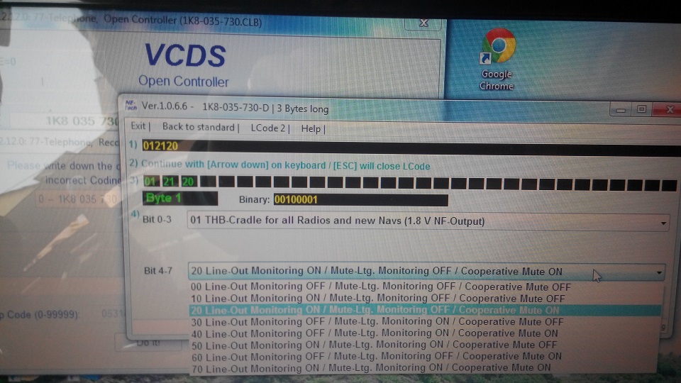

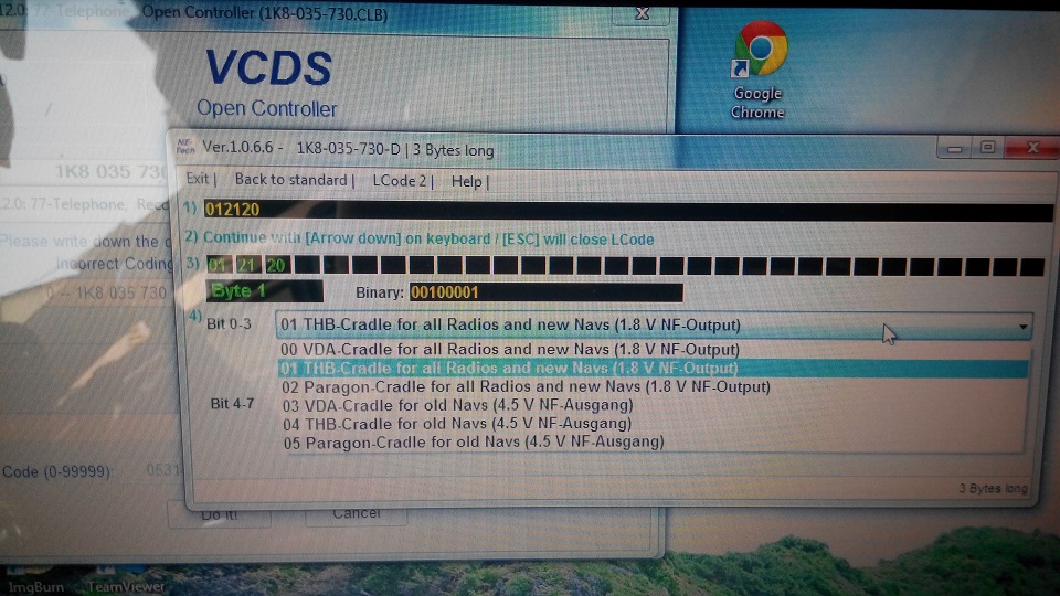

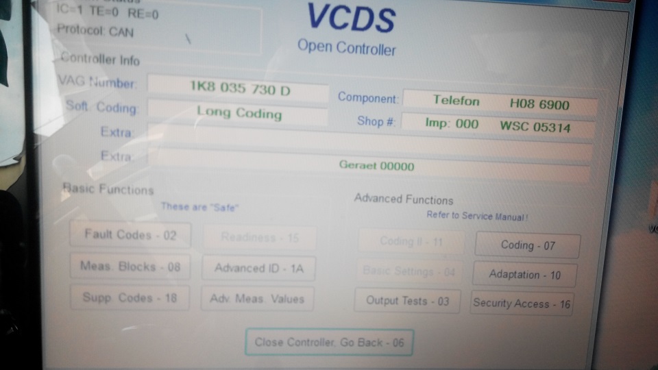

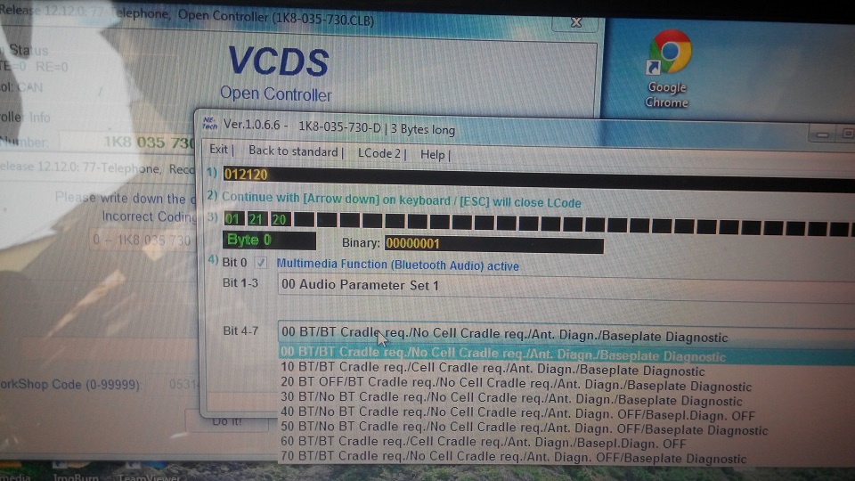

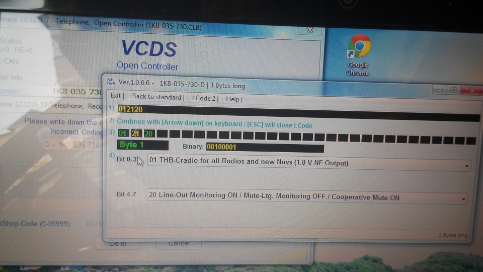

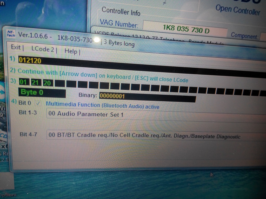

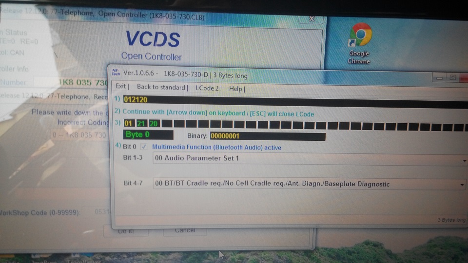

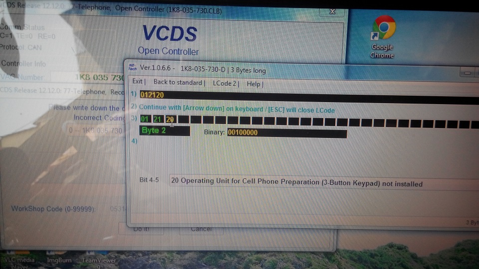

Aveti aici scanarile. Acum imi apare la telefon masina dar, cand ii dau "imperechere" nu reuseste. De unde pot schimba codul pe care mi-l solicita. (Am observat ca pe default este 1234 dar nu imi merge.)

ai modul 1k8 ( standard ) nu 5n0 ( premium ).

eu ma refeream la faptul ca tu ai zis cu cateva posturi inainte ca ai 5n0 ... D, dar defapt ai 1k8 .. D, poti sa-l folosesti si pe asta dar nu-ti afiseaza nimic pe rns sau in bord. pin-ul ar trebui sa poti sa-l resetezi pe careva canal, dar nu mai stiu exact care. google is your friend!
