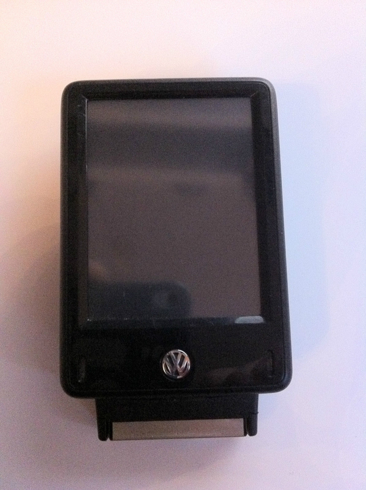

Sal.,
Am si eu o intrebare legata de sistemul BLUETOOTH .
Vreau sa iau acest modul care se vede in poza :
post-20331-0-67054600-1402310842_thumb.j
si as vrea sa stiu daca mai este nevoie de acel modul care vine montat sub scaunul din dreapta ?
Stiu ca mai am nevoie de acel adaptor care vine montat in bord .
Mai e nevoie de altceva inafara de acel adaptor de bord ?
Multumesc .
O zi buna .
Adaptorul asta e in locul celui de care zici tu in bord. Modul sub scaun iti trebuie. Daca nu ai pregatire, iti mai trebuie si cablaj si microfon.
Sal.,
Multumesc .
O zi buna .
pune un modul bun, de generatia noua - si o sa ai tot ce vrei - afisare pe RNS, pe maxidot, etc.... si nu ai nevoie de Burry.,...
in ambele cazuri, ai nevoie de instalarea kit-ului complet - modul, cablaj, microfon.
