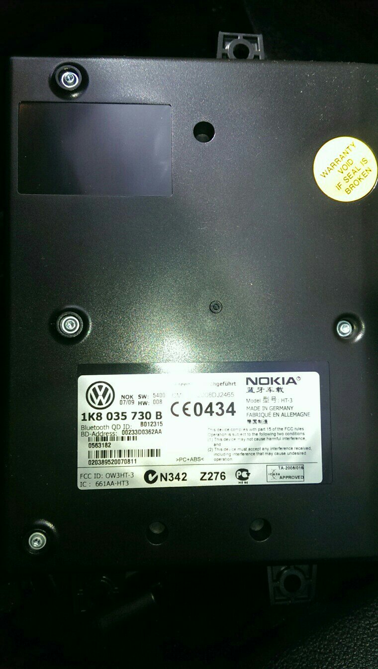

Detin un Passat Variant din 2009.
Sub scaunul din dreapta soferului am modul bluetooth ca in imaginea de mai jos.

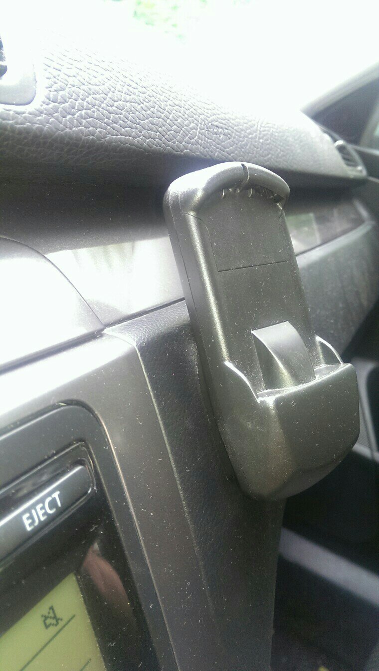

Masina mai este dotata cu RNS 300 si acel suport montat din fabrica (in dreapta pe bord) in care poti introduce numai telefon nokia.
Nu am comenzi pe volan si nu am reusit sa ma conectez cu smartphon-ul cu sistem android la bluetooth-ul masinii.
Am rugamintea sa ma ajutati sa aleg un adaptor care sa-mi permita folosirea instalatiei audio a masinii pentru vorbit la telefon, fara agenda, formare de numere si alte chestii avansate. Din cate am citit cu dotarea pe care o am n-ar fi posibil.

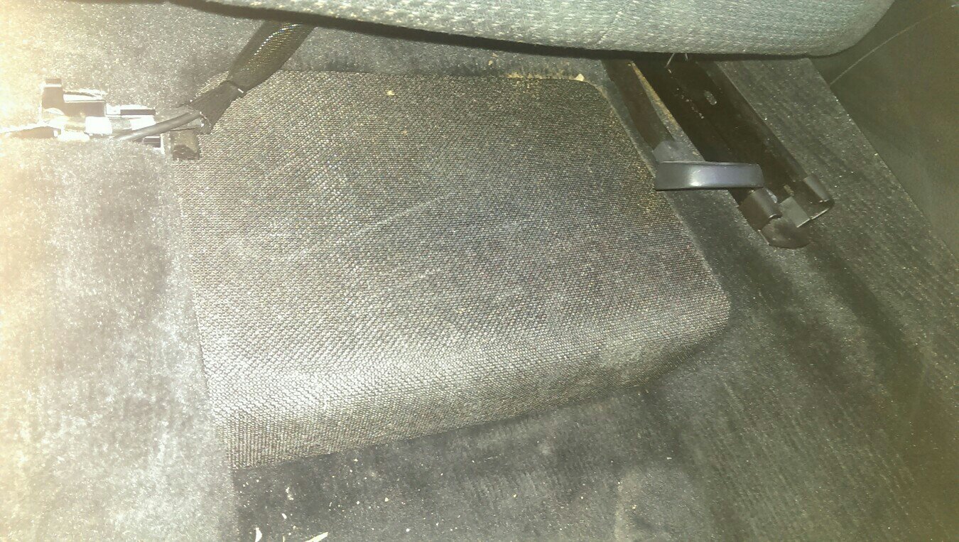

Spuneti-mi daca aici gasesc acel modul pentru bluetooth, este scaunul din dreapta, ideea este ca nu reusesc sa desfac ce e acolo! Am si suportul pe bord! post-85953-13995801192955_thumb.jpg
In polistirenu ala ar trebui sa fie modulul.
petro.ionut
Da, dar nu reusesc sa il scot de acolo.
Trage de el ca iese.

Gata am reusit sa-l desfac, ideea e ca are bluetooth dar cu telefonul nu-l gasesc, iar microfonul nu-l vad pe nicaieri!
trebuie pus pe vizibil din vcds sau daca ai comenzi pe volan apasa lung pe tasta telefon.
