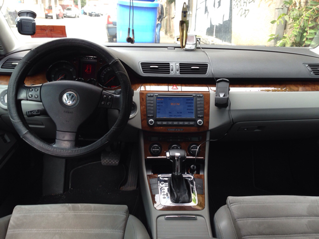

Am si eu o intrebare....trebuie sa am adaptor bluetooth pt a mi se sincroniza telefonul cu masina avand in vedere ca are pe volan butonul cu telefon si sub scaunul pasagerului o cutie bluetooth Nokia. Mentionez ca detin un iphone 5. Atasez si o poza. post-130074-13956625308421_thumb.jpg
Ce cod are "cutia bluetooth"?
marinesq_iulian
3C0 035 729
(Bulina galbena din colt pentru garantie eu am rupt-o din greseala)
ai nevoie de un asa numit pairing adapter in acel suport de pe bord. sau schimbi modulul de bluetooth.
marinesq_iulian
De acel adaptor pt suportul din bord sau de alt modul bluetooth am nevoie indiferent daca as vrea sa schimb navigatia?....as vrea sa o schimb cu un rns 510.
sau de acel adaptor sau de alt modul. daca schimb cu un rns 510 , si-ti iei un modul care se integreaza cu rns510 atunci vei avea acces si la agenda de pe rns, poti sa suni si sa raspunzi de pe el..., mfd2 nu are acces la modul bt :(.
