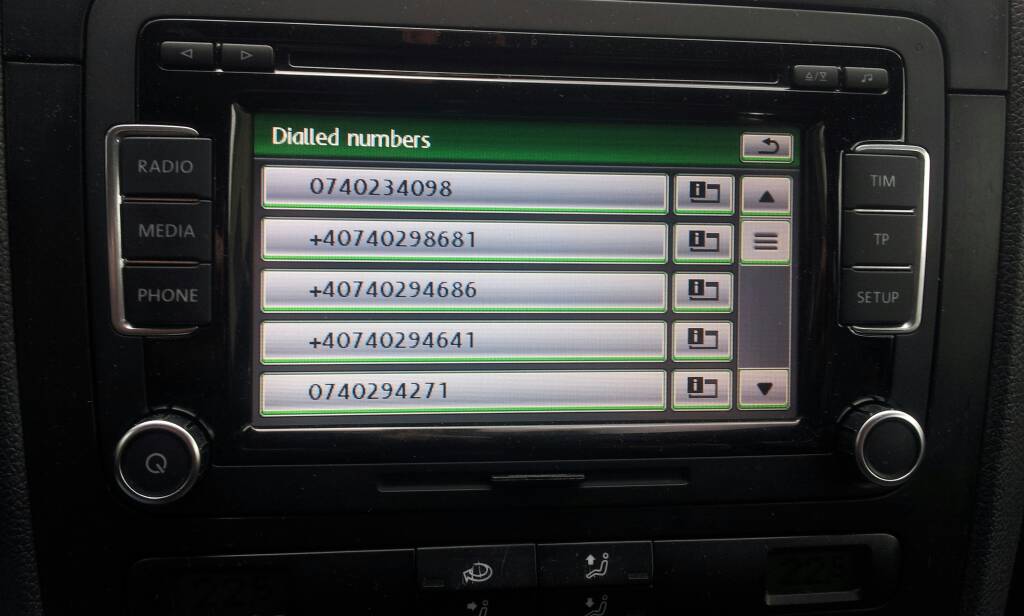

Bun...acuma nu doar ca nu imi mai apar numele dar si schimba cifrele la numerele formate. Ultimele cinci numere apartin aceleasi persoane dar la fiecare apare cate o cifra schimbata.post-21103-13954294326959_thumb.jpg
Cel mai bine incerci cu alt telefon ca sa identifici componenta de vina :).
