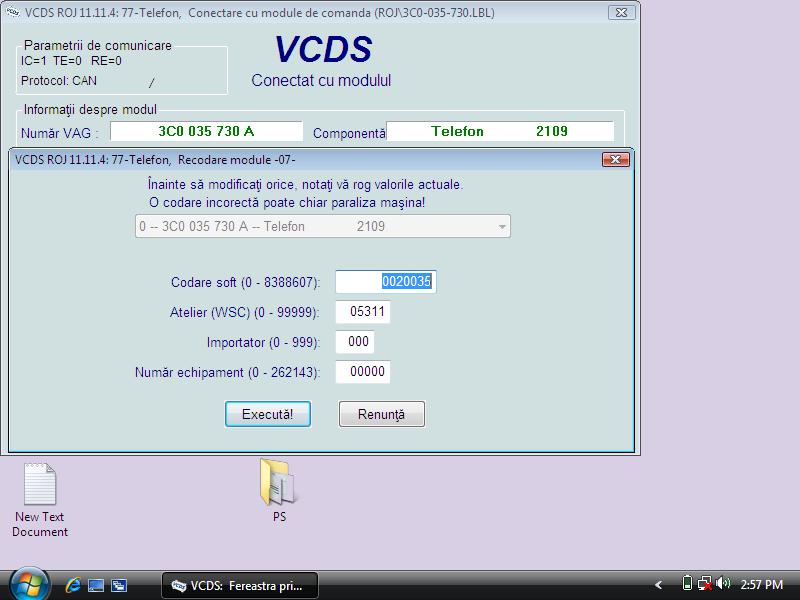

am montat si eu de curand un modul bluetooth (3C8 035 730 D) si am avut urmatoarea eroare:
Address 77: Telephone       Labels: None
Control Module Part Number: 3C8 035 730 D    HW: 3C8 035 730 D
  Component and/or Version: Telefon       022 0982
           Software Coding: 020000000100000000000101
            Work Shop Code: WSC 00000 000 00000
              ASAM Dataset: EV_UHVPremi 002709 (VW46)
                      VCID: 244D9D342FC0E0E
1 Fault Found:
13636352 - Control Module Not Coded
          U1013 00 [009] - -
          Confirmed - Tested Since Memory Clear
             Freeze Frame:
                    Fault Status: 00000001
                    Fault Priority: 4
                    Fault Frequency: 1
                    Reset counter: 173
                    Mileage: 205676 km
                    Date: 2051.14.15
                    Time: 22:03:04
am pus un WorrkShop Code identic cu al Radiou-lui...si a disparut aceasta eroare.
-prima mea intrebare ar fi: conteaza acest WSC...? trebuie sa fie ceva anume...sau e OK si acesta care l-am pus?!
-a 2-a problema ar fi legata de functiile acestui modul...fiind ultima versiune(si anume D) ar trebui sa stie sa afiseze SMS-urile sa stie WiFI...dar nu le regasesc in meniu. Trebuie ceva setari suplimentare? la long coding nu scrie nimic la acei biti...deci daca as vrea sa bifez ceva...nu stiu ce bifez. este de acolo problema sau mai trebuie facute alte setari?!
multumesc
SMS si Wifi doar in mod RSAP, daca folosesti modulul in mod HFP, nu ofera aceaste facilitati..
eu folosesc un telefon cu android...
imi poti explica mai pe inteles ce presupune modul RSAP?...
Despre rSAP s-a vorbit de zeci de ori pe acewst forum. te rog sa folosesti functia searca. Poti incerca si aici sa gasesti informatii.
Codul workshop este un cod unic prin care se identifica service-ul. Poti sa pui orice acolo, nu conteaza.
Pentru codare, pune asta:
020000010100010000001101
Modificat de Valentin

Pentru asta trebuie activat WiFi din meniu si din codare VCDS. Implicitit, codarea este cu WiFi activat. Ce codare ai pe modulul 77?
Este posibil sa-ti faca figuri telefonul la conectarea prin rSAP.
Nu stiu exact codarea...o sa cobor la masina si o sa verific.
Care este bit-ul care face Wi-Fi activ?
Pune asta daca nu ai tastatura si butoane sus.
Bitul pt wifi este al 4-lea din dreapta
